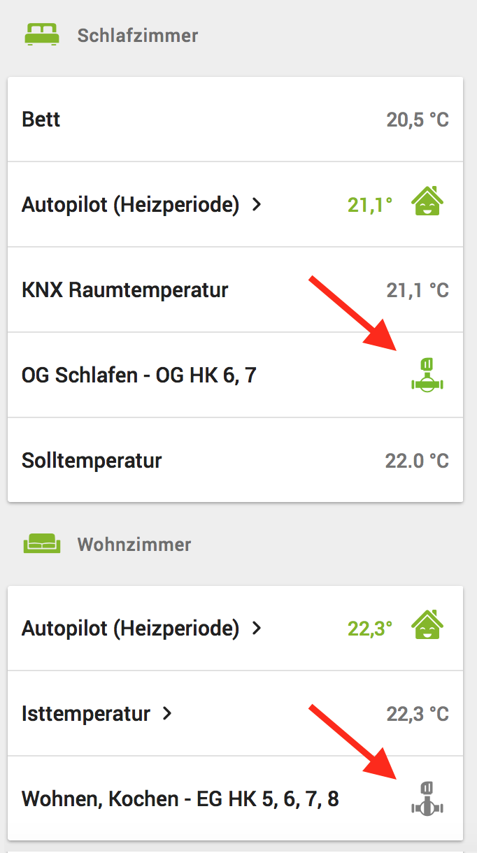

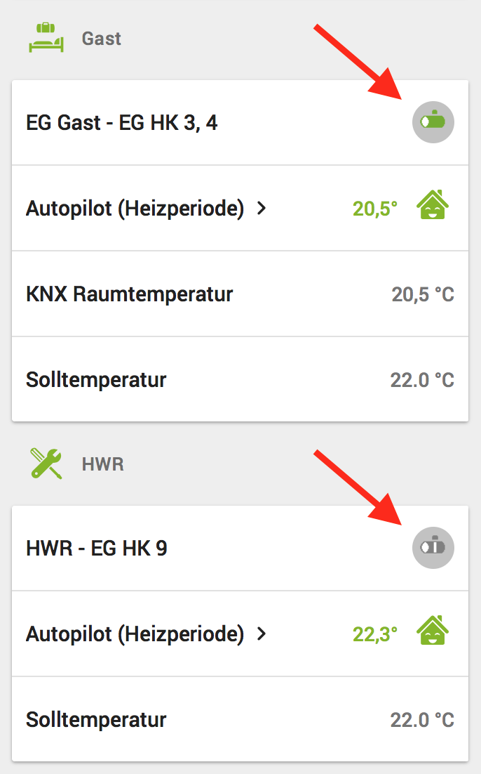

          Ich habe jetzt erfolgreich sowohl Raum-, Kategorie- und Statussymbole als SVGs in v8.1.11.11 ergänzt und in der Wiki den Text und Beispiele erweitert, siehe http://www.loxwiki.eu:80/pages/viewp...pageId=5767292
          Hier mal ein Beispiel für Stellventile - die SVGs sehen nach meiner Meinung deutlich besser aus.
          mit PNGs mit SVGs
          Klicke auf die Grafik für eine vergrößerte Ansicht  Name: image_8457.png Ansichten: 1 Größe: 63,4 KB ID: 87329
          Klicke auf die Grafik für eine vergrößerte Ansicht  Name: Statussymbole nachher.png Ansichten: 2 Größe: 73,0 KB ID: 87333
          Gruß Jan
          Zuletzt geändert von Jan W.; 04.03.2017, 22:47.
          Node-RED: IKEA Tradfri
            Allerdings hast Du geschrieben, dass die Raum- und Kategoriesymbole im SVG grün gefärbt werden müssen. Das ist nicht korrekt. Eingefärbt müssen die nur werden, wenn es keine Loxonefarbe sein soll. Das ist nicht ganz richtig. Wenn die Flächen NICHT ausgefüllt sind, füllt Loxone die selbst in der richtigen Farbe. Ist vllt ganz wichtig, falls es mal noch weitere Farbschemen geben sollte.
          • Jan W.
            Jan W. kommentierte
            Du hast Recht, aber genau das habe ich doch auch geschrieben:
            "Wichtig: Raum- und Kategoriesymbole sollten keine Farbe haben, aber Statussymbole benötigen die (grüne) Farbe."
            Das kann man auch bei den Loxone-eigenen Statussymbolen in den SVGs sehen. Die haben das Farbattribut: style="fill:#83B817;"
            Hmm, dann habe ich da wohl was überlesen ;-) Dann sind wir uns ja einig
