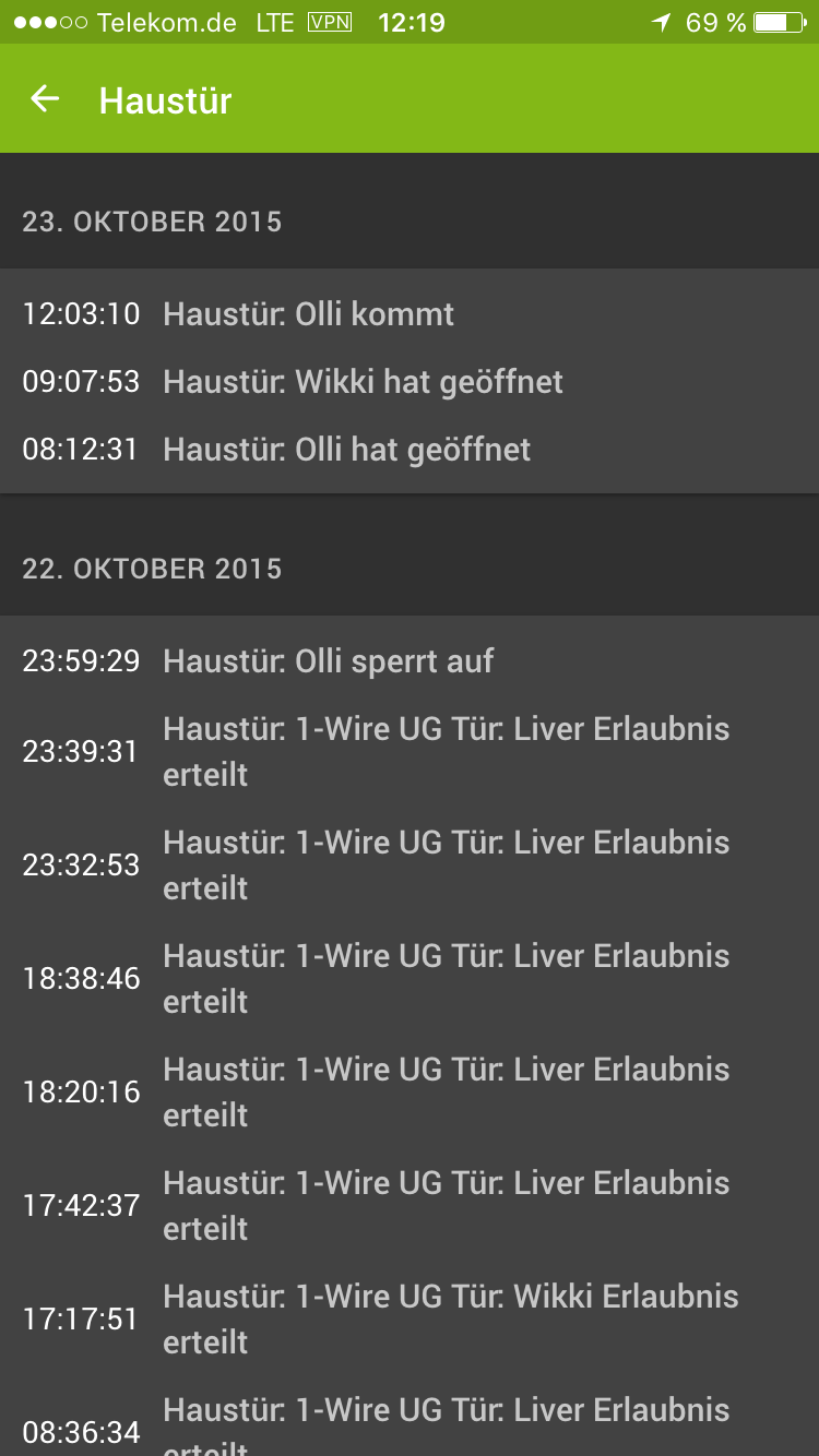

    Wenn ich an einen Berechtigungsbaustein einen Tracker anhänge bekomme ich die Ausgaben laut Bild - die roten Striche sind von mir und zeigen was ich gerne hätte.
    Ist doch sehr seltsam, bei unbekanntem iBotton wird die Extension NICHT ausgegeben (was gut ist), bei bekannten iButton Schlüssel wird die Extension ausgegeben (was meistens völlig sinnlos ist)
    Wie schaffe ich es, die Ausgabe "Loxone 1-Wire Extension:" auch dann NICHT zu haben, wenn der iButton bekannt ist?

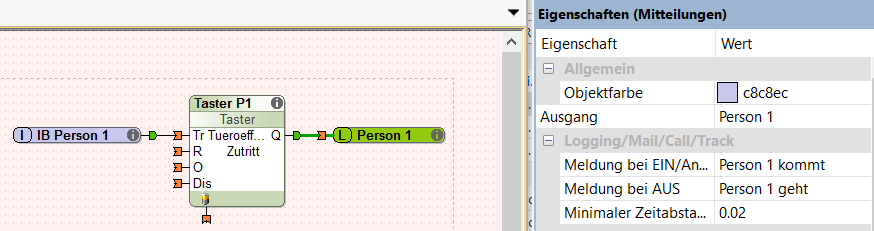

            Für eine Zeiterfassung könnte man den Eingang direkt verwenden, an Stelle des Berechtigungbausteins.
            Nur so als Beispiel:

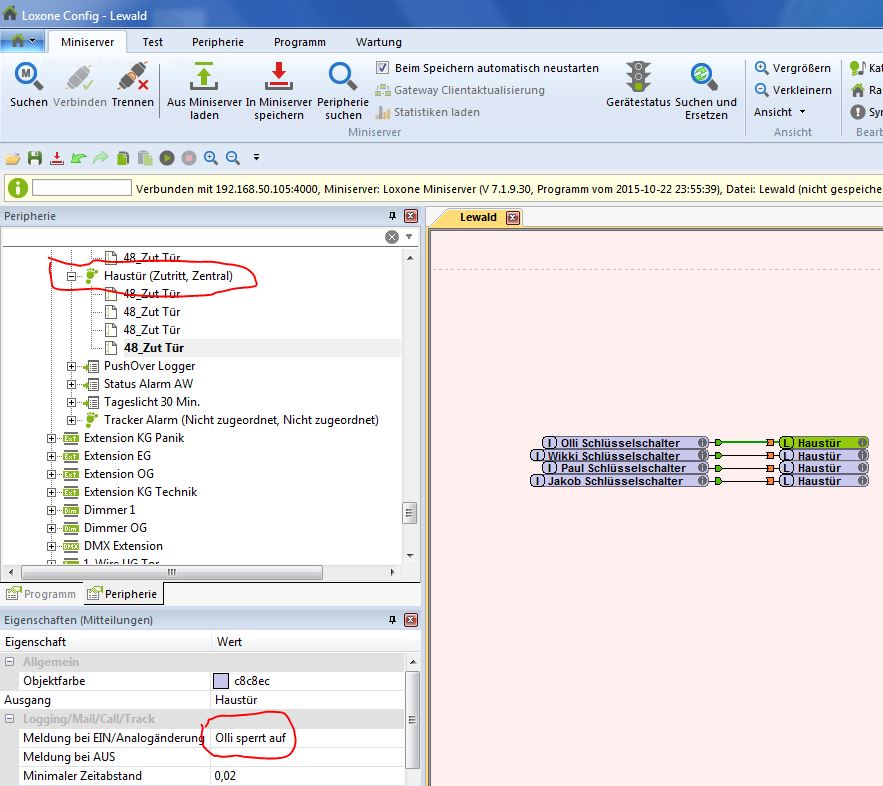

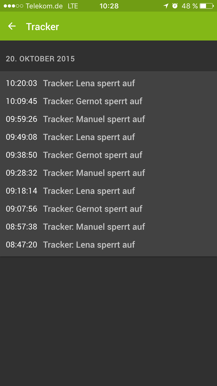

              Nein, PicoC usw. benötigt man gar nicht. Du musst nur an die einzelnen Schlüsselleser je mit einem Tacker verbinden (Name wie du willst z.B.: Haustür), den gewünschten Text z.B. "Olli sperrt auf" oder "Peter kommt" je Tracker am Schlüsselleser bei "Meldung bei EIN" eingeben.
              Die Meldung in der Visu sieht dann folgendmaßen aus: "Haustür: Olli sperrt auf" oder "Haustür: Peter kommt".
              Habe mal einen Screenshot von meiner Konfig drangehängt.
              Ich hoffe es hat geholfen!
              Gruß Olli
