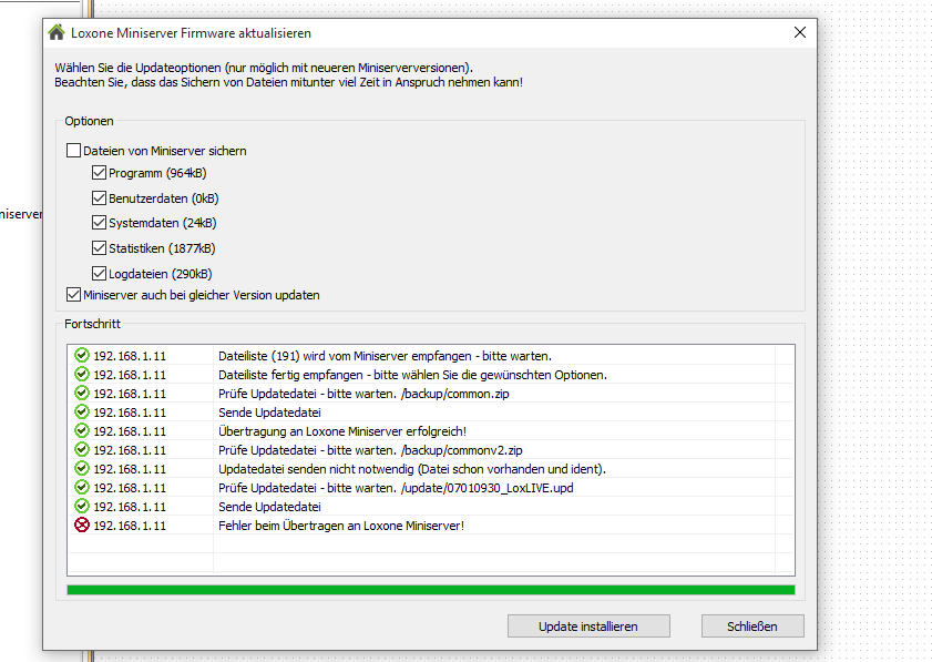

    Hallo, kurze Frage!
    Jedes mal wenn ich den Miniserver updaten möchte, bekomme ich die Meldung Fehler beim übertragen an Loxone Miniserver
    Ich gehe wie folgt vor:
    Backup erstellen
    SD Karte aus dem Miniserver in einen Kartenleser
    Loxone Konfig als Admin starten
    SD Karte formatiren mit backup
    Dann verbinden zum Miniserver
    Update auswählen
    dann kommt der fehler!
    Was mache ich falsch??

            wie soll das gehen?? Das Backup einspielen ohne die Karte zu formatieren??
            Das versuche ich schon den ganzen Abend!
            Ich mache gleich mal nen Screenshot

                • 7661
                Welche Software Version ist jetzt drauf?
                • Marco Grasso
                  • 03.09.2015
                  • 249
                  7.0.8.17
                  Hab ihn jetzt mal vom Switch getrennt und an den router direkt dran gemacht
                  .............hat auch nix gebracht! Wird langsam zeit, den grünen Schrott zu vernichten

                  Ja, hab ich probiert! 2te sd karte auch, formatieren geht aber es kommt immer der selbe Fehler! Hab auch schon die firewal und antivirus ausgeschaltet!
                  Lege mich jetzt hin und mache nachher weiter!
                    • 4612
                    Loxone hat jetzt 4GB SD Karten und bei mir waren schon 3SD Karten hinüber. Mit der neuen hab ich keine Probleme.
                    Pass bitte auf nicht das du noch einen "Server nicht erreichbar" hast.
                    Besser gleich mit Support gemeinsam updaten kann ein Laufzeitproblem sein.
                    Orginal Loxone SD Karte besorgen und dann Support anrufen - ich hatte das gleiche Verhalten

                      Ja ist schon merkwürdig! Sonst habe ich das auch immer nach ein paar mal hinbekommen! Werde mir ne SD Karte besorgen. Ich habe die Originale und 2 andere SD Karten probiert.
