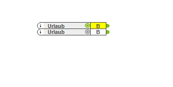

                Was mir aufgefallen ist: Der Betriebsmodus "Urlaub" hat sich aktiviert. Neue eingefügt war er nicht aktiv. Klicke auf die Grafik für eine vergrößerte Ansicht

                  Das Problem ist mit der aktuellen Version 8.1.11.11 passiert.
                  Habe im Log nun gesehen, dass der Miniserver rebootet hat und dann der Alarm ausgelöst wurde:
                  2017-01-01 00:00:00.000;Firewall enabled UseLocally: 0 max Syn/s: 20, statistics Blocked SYN: 0, Blocked Ports: 0, Bans: 0
                  2017-01-01 01:03:04.244;Read network config: IP: 192.168.1.100, Mask: 255.255.255.0, Gateway: 192.168.1.1, NTP: 0.pool.ntp.org
                  2017-01-01 02:03:20.080;PRG Reboot 8.1.11.11
                  2017-01-01 02:03:21.104;Save network config: IP: 192.168.1.100, Mask: 255.255.255.0, Gateway: 192.168.1.1, NTP: 0.pool.ntp.org
                  2017-01-01 02:03:22.000;Firewall enabled UseLocally: 0 max Syn/s: 20, statistics Blocked SYN: 0, Blocked Ports: 0, Bans: 0
                  2017-01-01 02:03:23.569;PRG start program
                  2017-01-01 02:03:23.809;RestoreRemanenceState /sys/rem/rem09.xml and /sys/rem/rem109.xml
                  2017-01-01 02:03:25.957;weather error authentication exception: user is not activ
                  2017-01-01 02:03:30.000;New NTP time from 0.pool.ntp.org 78.41.115.242 ( -4000ms)
                  5sek nach der letzten obigen Zeile ist der Alarm ausgelöst worden (danach keine auffälligen Einträge mehr).
                  Hatte das Problem, dass ein Reboot den Alarm auslöst, schon vor 2 Monaten: in der Config etwas geändert und am Server gespeichert und/oder Firmware-Update gemacht (weiß nicht mehr bei welchem Schritt es damals passiert ist), und es gab einen Alarm mit dem selben Fehlerbild (mehrere Sensoren in der selben Sekunde als Auslöser). Was mir damals aufgefallen ist: bis damals war es bei mir immer so, dass nach dem Speichern von Änderungen die Alarmanlage unabhängig vom Status davor immer deaktiviert war, hier war sie aber zum ersten Mal nach dem Reboot immer noch aktiviert...
                  Sind also wohl 2 unabhängige Punkte: warum hat der Server gebootet und warum löst der Reboot einen Alarm aus. Werde mal ein Supportticket einwerfen...
