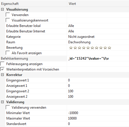

    Hallo, ich würde gerne mehrere Werte einer .cgi Seite per virtuellem HTTP Eingang einlesen.
    Alle Werte sehen so aus
    _id="15242" value="17.400000"
    wobei die ID sich immer unterscheidet und value würde ich gerne auselsen.
    Habe jetzt alles versucht, aber habe immer 0.0 im Eingang stehen.
    Hat jemand einen Tip für mich?

      Hi svethi, danke erst mal
      Ich habe es so im Eingang stehen _id="15242"\ivalue="\i\v funktioniert nicht. Probiere jetzt mal deine Variante...

        Ne, funktioniert so leider auch nicht, hab mal einen Sreenshot gemacht

          • 6346
          Ich denke die ID ändert sich.
          Sollte so eigentlich auch funktionieren. Die übliche Frage ... hast Du die Abfragezeit abgewartet? Timeout angepasst (kommt der Wert im Browser verzögert)?

            ise_id='15242' value='\v
            wenn du mehrere Temperaturwerte abfragen möchtest (oder was auch immer) kannst du die .cgi auch so aufrufen (geht schneller)
            hxxp://10x.1x.0.x00/config/xmlapi/state.cgi?datapoint_id=1x849,122x2,11x41,116x0,13x 69,13x74,4x168,1x305,1x651,25x53,458x0,3x737,2x933 ,48x70
            einfach hinten alle ise_id`s eintragen und diesen Aufruf als virtuellen http Eingang eingeben, so kannst du die Abfragen strukturieren und fragst nicht immer die ganze xml ab (wo vielleicht hunderte datenpunkte liegen)
            kannst auch im browser ausprobieren, du bekommst dann nur die abgefragten ise_id mit werten zurück

            Genau das war es Lenardo, jetzt klappts und das mit den mehreren Werten wäre dann wohl meine nächste Frage gewesen ;-)
            Vielen Dank euch 2
              Bei Lenardo 's Lösung schauen die Anführungszeichen irgendwie anders aus als beim TE ;-)
              • eisenkarl
                • 1350
                Oh Mann, ich sollte wirklich aufhören mit einem 14" Notebook zu arbeiten!
                Ich habe die "falschen" Anführungszeichen in der state.cgi noch nicht einmal bemerkt, erst als Lenardo hier gepostet hat ist es mir aufgefallen...
