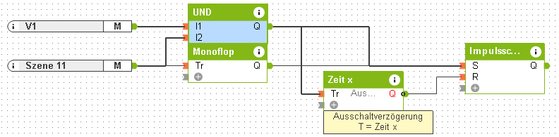

    Wenn's kompliziert wird, mache ich mir eine Art Logiktabelle:
    Szene 11 (Licht) Sensor V1 (TV ist an) Aktor A1/A
    AUS AUS AUS
    EIN AUS ?
    usw.
    Den Aktor selbst kannst du mit einer Ausschaltverzögerung belegen, dass er später ausschaltet.
    Mit dem Status-Baustein lässt sich das dann meistens recht schön nachbilden.

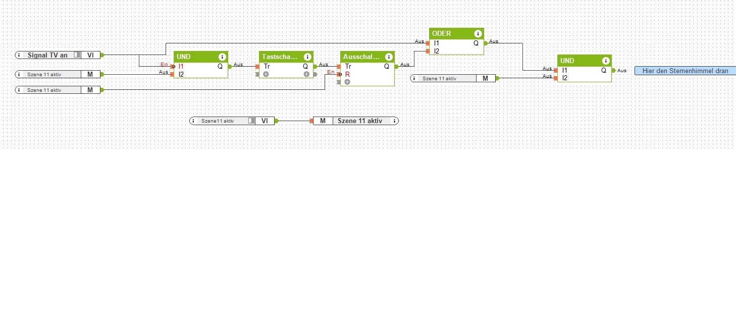

      Mein Versuch bisher ist folgender. Könnte vielleicht klappen.
      Zuletzt geändert von Alex_D; 06.01.2017, 17:42.
      • Alex_D
        • 24.11.2016
        • 146
Ansichten: 240
Größe: 438,2 KB

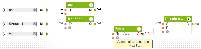

          • 5178
          Hallo Alex
          Ist das in Post #4 schon die Lösung?
          Wenn nicht, versuchs mal so:
Ansichten: 418
Größe: 14,8 KB
            Schwer nachzuvollziehen, ohne es nachbauen zu können.
            Knackpunkt ist, zu erkennen, dass Szene 11 eben aktiviert wurde - und nicht bloß zu wissen, dass Szene 11 aktiv ist.
            Einen Impuls "Szene 11 wurde aktiviert" (hier am Status-Baustein am AI2) erzeugst du mittels "Szenenmerker" GLEICH 11 und einem Monoflop dahinter.

                • 5178
                Kein Problem
                Ich habe auch die Schaltung von Christian Fenzl nachgebaut.
                Funktionsunterschied der beiden Schaltungen in der PC-Simulation:
                Geht Szene 11auf AUS während V1 noch auf EIN ist bleibt bei meiner Schaltung der Ausgang auf EIN, bei Christian's Schaltung geht er nach Ablauf der Zeit auf AUS.
                Da diese Bedingung in Post #1 für mich nicht ganz klar ist, bin ich mir nun nicht sicher ob ich es richtig verstanden habe.
                Daher hier noch die Variante, welche Funktionell die gleiche sein sollte, wie die von Christian.
Ansichten: 398
Größe: 12,9 KB
                Zuletzt geändert von romildo; 06.01.2017, 18:48.

                  Hallo Romildo,
                  erst einmal Dir und Christian ein Danke das ihr euch meinem Problem angenommen habt.
                  Nun habe ich Deine Variante getestet. Also, klappt fast.
                  Szene 11 ist aktiv -> Ausgang wird geschalten. Geht Szene 11 aus, bleibt der Ausgang an. -> Soll so nicht sein
                  Szene 11 ist aktiv und der TV geht aus ( V1=0) so sollte der Ausgang noch 30 Minuten an bleiben. -> Ausgang geht sofort aus
                  Ich hab meine Variante mal aus Post 4 nun ausgiebig getestet. Sie macht das was sie soll. Schaut mir nur ein wenig umständlich aus :-/
                  Zum Verständnis nochmal:
                  Wenn Szene 11 nicht mehr aktiv ist, so soll der Ausgang (Sternenhimmel)sofort ausgehen.
                  Wenn der TV aus geht, so soll der Sternenhimmel noch für 30 Minuten an sein.
                  Sinn ist es halt. Man geht ins Bett und will schlafen. Also flux Szene 11 ausgewählt, die Lichter schalten alle wie sie sollen, Der Sternenhimmel geht für 30 Minuten an. Schalte ich nun den TV ein, um besser einzuschlafen und stelle da einen Timer am TV an, so geht dieser zum Bsp. nach 60 Minuten aus. Danach soll aber der Sternenhimmel noch für 30 Minuten an sein, danach aus, weil man ja eh schon schläft :-) Nun werde ich die Nacht wach, gehe eine rauchen und wieder ins Bett, zum einschlafen halt flux TV nochmal an und ergo Sternenhimmel geht auch an. TV geht dann aus und der Sternenhimmel demnach 30 Minuten später wieder aus.
                  So nun wird man zum Bsp. 4 Uhr wach, geht eine rauchen, danach wieder ins Bett und TV an, Timer im TV gestellt auf 60 Minuten. Das bedeutet ja der Sternenhimmel würde 05:30 Uhr ausgehen. Nun klingelt aber der Wecker um 05:05 Uhr. Die Lichtszene wechselt auf Szenennummer 7 ( Wach werden) und da sollte dann der Sternenhimmel aus sein.
                  Wenn du Dir mal meine Schaltung von Post 4 nach bastelst, siehst du wie ich es meine.
                  Nur geht das nicht nen bissl schöner / einfacher als ich das gemacht habe?
                  Liebe Grüße Alex
                  PS: TV schauen ist für mich besser wie eine Schlaf Tablette. Der muss immer zum einschlafen laufen ;-)

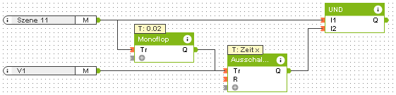

                    • 5178
                    Zitat von Alex_D
                    ...Szene 11 ist aktiv -> Ausgang wird geschalten. Geht Szene 11 aus, bleibt der Ausgang an. -> Soll so nicht sein...
                    Ausgang bleibt für die Zeit x auf EIN und geht danach auf AUS.
                    Dies habe ich bewusst so gemacht, steht ja nirgends dass hier der Ausgang auf AUS gehen muss.
                    Ich habe Deine Schaltung gestern schon mal nachgebaut und mittels Funktionstest mit meiner vergleichen.
                    Da ich davon ausging dass Deine Schaltung genau in dieser Funktion nicht den Wünschen entspricht, habe ich die Frage in Post #5 gestellt und mein Beispiel angehängt.
                    ...Szene 11 ist aktiv und der TV geht aus ( V1=0) so sollte der Ausgang noch 30 Minuten an bleiben. -> Ausgang geht sofort aus...
                    Kann ich so bei mir nicht nachvollziehen. Bei mir bleibt er für die Zeit x auf EIN.
                    Aber, spielt ja alles keine Rolle, wichtig ist, dass es so läuft wie gewünscht.
                    Wenn es so funktioniert würde ich es lassen.
                    Wenn Du noch spielen möchtest, hier zwei Beispiele, welche genausso funktionieren sollten wie Deine Schaltung aus Post 4.
                    Klicke auf die Grafik für eine vergrößerte Ansicht  Name: Abschaltung2.png Ansichten: 1 Größe: 5,5 KB ID: 76018Klicke auf die Grafik für eine vergrößerte Ansicht  Name: Abschaltung3.png Ansichten: 1 Größe: 6,5 KB ID: 76019
