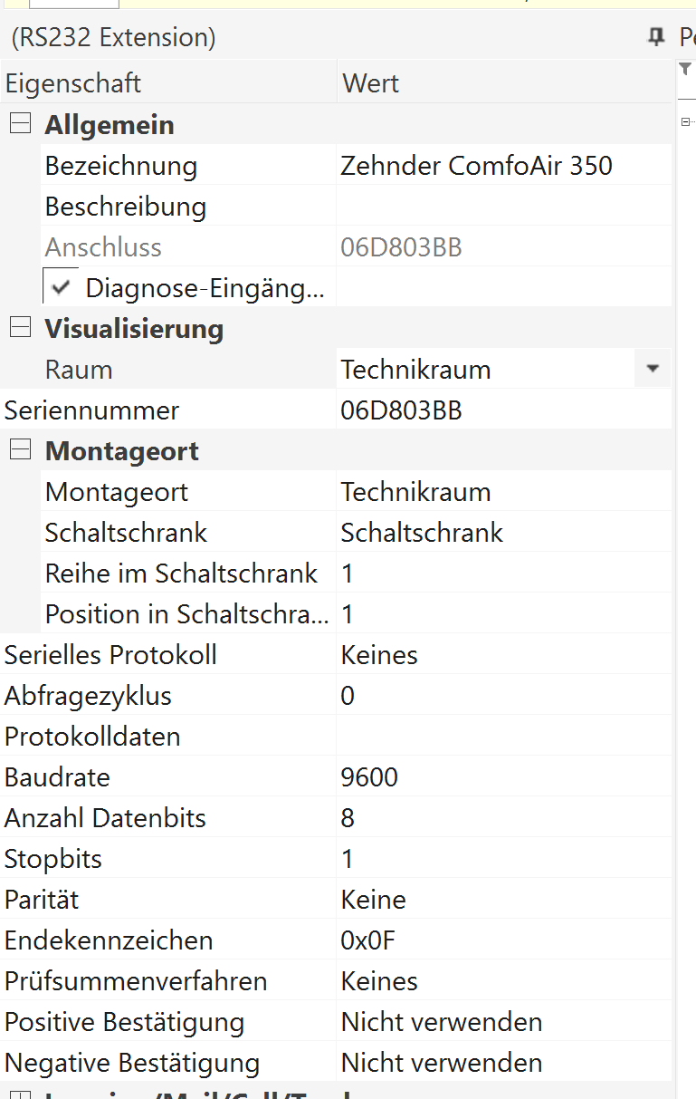

    Hallo Leute
    Seit gut 1.5 Jahren habe ich meine Zehnder Comfoair via RS232 integriert. Grundsätzlich funktioniert es sehr gut bis auf dem Umstand, dass manchmal Befehle "verschluckt" werden. Dann muss der Befehl ein zweites Mal geschickt werden bis die Comfoair umstellt. Ich bin bei der RS232 Geschichte nicht außerordentlich bewandert. Allenfalls hat mir einer von euch einen Ratschlag, was ich probieren könnte damit sich die Befehle nicht verlieren. Eingestellt habe ich folgendes:
    Serielles Protokoll: keines
    Abfragezyklus: 0
    Baudrate: 9600
    Anzahl Datenbits: 8
    Stopbits: 1
    Parität: keine
    Endkennzeichen: nicht verwendet
    Prüfsummenverfahren: keines
    Positive Bestätigung: nicht verwendet
    Negative Bestätigung: nicht verwendet
    Über ein Feedback würde ich mich freuen. Danke!

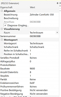

        Ciao Freeflyer82,
        Ich verwende die selben Parameter in der Schnittstelen Einstellung.

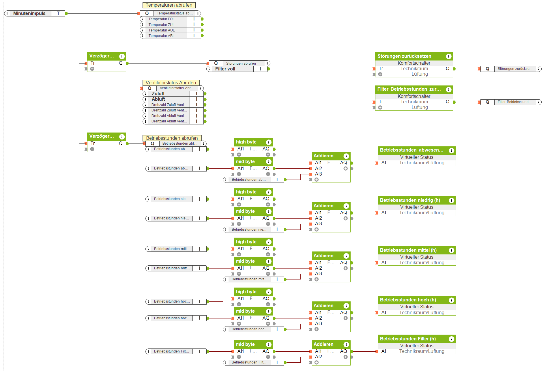

        Hier ein Teil meiner Abfragen... Ich stelle jeweils eine Anfrage mit dem entsprechenden Zeichensatz und erwarte so eine entsprechende Antwort. Komisch ist, dass ich z.B. bei den Temperaturen auch ohne Anfrage Antworten erhalte. Beim Ventilator Status erhalte ich aber keine Rückmeldungen. Die Betriebsstunden stehen schon lange auf dem selben Wert.
Ansichten: 702
Größe: 151,1 KB
        Ich habe mal versucht bei Zehnder nachzufragen. Leider hat die Firma keine Interesse ihre Produkte zu unterstützen, was ich nicht verstehen kann. Ich vermute, dass es in der SW von Zehnder Probleme gibt. Eventuell müsste man tiefer einloggen oder mit einem anderen PW in einen tieferen Level anmelden.
        So hangle ich mich durch die diversen Forenbeiträge... es wäre toll, wenn auch andere Forenbenutzer einen gemeinsamen Zehnder Confoair pflegen würden, damit wir gemeinsam zum Erfolg gelangen.
