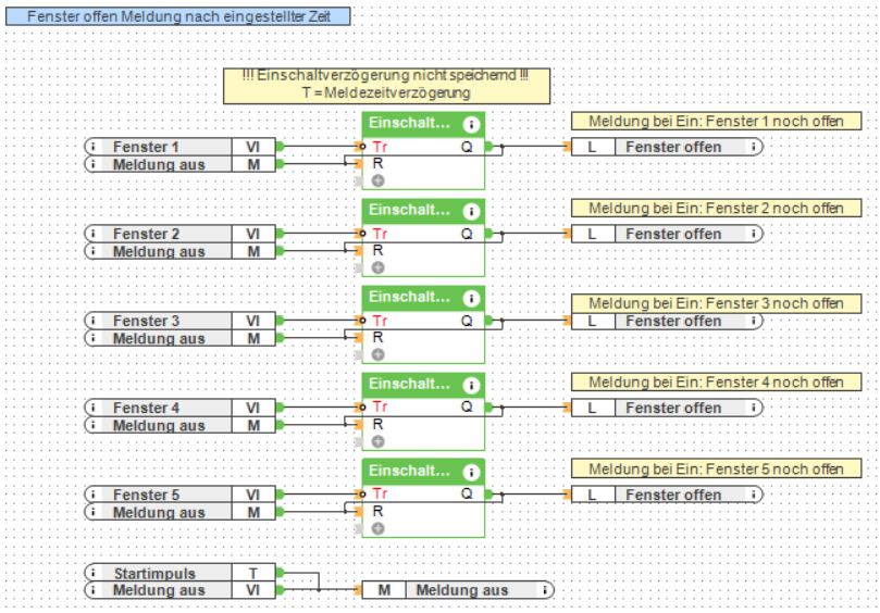

        Danke, das klar aber ich möchte eine Push Nachricht bekommen z.B. "Küchenfenster noch offen" scheint aber mit dem Baustein nicht zu gehen, weil er nur die Anzahl ausgibt und nicht welches Fenster oder übersehe ich was?!"
          • 5178
          Dann hast Du Dir die Frage eigentlich auch schon beantwortet.

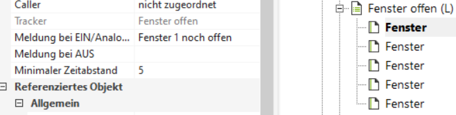

          Da jedes Fenster eine fensterspezifische Meldung senden soll und jedes Fenster zu unterschiedlichen Zeiten geöffnet werden kann, wird eine eigene Meldekette benötigt.
          Hier ein ganz einfaches Beispiel mit 5 Fenstern und der Möglichkeit die Meldungen zu deaktivieren.
Ansichten: 1160
Größe: 170,2 KB
ID: 235757Klicke auf die Grafik für eine vergrößerte Ansicht
Ansichten: 1100
Größe: 53,1 KB

            Super, vielen Dank! Wie machst du das mit der "Meldung abschalten" also was ist das für ein Baustein und Einstellung die das auf den Reset geht?
              Das ist kein Baustein sondern nur eine Verbindung von Q auf R.
              Die macht man genauso wie eine Verbindung zwischen zwei Objekten.
              Oder meinst Du den Virtuellen Eingang "Meldung aus" welcher auf den Merker "Meldung aus" geht?

              Romildo, würdest Du Deinen Screenshot bitte noch etwas genauer erläutern? Ich verstehe in der Tat die beiden "Meldung aus" Merker nicht. Und auch nicht, was Du unten mit dieser 3er-Verknüpfung machst. Vielen Dank.
              Ganz unten Links ist ein Virtueller Eingang mit der Bezeichnung "Meldung aus" Eingabetyp: Schalter.
              Rechts davon ist ein Merker mit der Bezeichnung "Meldung aus".
              Dieser Merker bedient bei allen Einschaltverzögerungen den Eingang R.
              Wird der Schalter auf "Ein" gestellt, geht auch der Merker auf "Ein".
              Anstelle des Merkers, könnte also auch der Virtuelle Eingang direkt mit den Eingängen verbunden werden.
