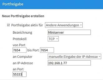

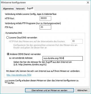

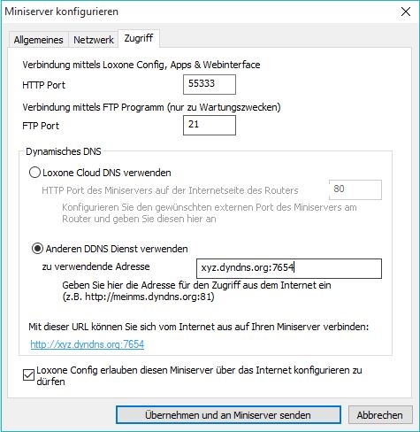

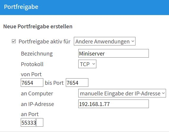

              romildo und Thomas M. Danke euch vielmals, jetzt habt ihr mich voll auf dem linken Fuß erwischt Ich hab's jetzt so verstanden:
              1. Fall: Externer Zugriff auf den Miniserver mittels DDNS
              Beispiel: http://81.82.83.84:7654
              wobei 81.82.83.84 = öffentliche IP des Routers und 7654 = Freigabeport (am Router, d. h. der Router "lauscht" auf Port 7654).
Ansichten: 1132
Größe: 121,8 KB
              Über die Portfreigabe (am Router) wird die Anfrage jetzt (intern) an 192.168.1.77:55333 weitergeleitet, wobei 192.168.1.77 die (interne) IP des Miniservers ist. D. h. der Miniserver "lauscht" auf Port 55333.
Ansichten: 1018
Größe: 74,6 KB
              Der HTTP Port 55333 muss also in der Miniserver-Konfiguration und in der Portfreigabe (Router) angeben werden.
              2. Fall: Interner Zugriff auf den Miniserver
              Beispiel: 192.168.1.77:55333 (wenn kein Port angegeben ist, wird ersatzweise Port 80 angenommen). Hier spielt die Portfreigabe keine Rolle.
