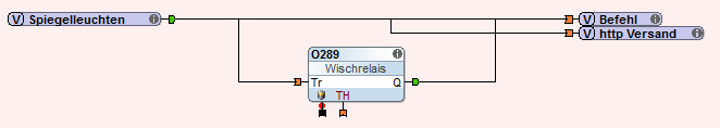

    Hi Leute,
    ich muss euch mal wieder mit einem banalen Problem nerven. Ich habe ein paar Sender auf dem MS eingerichtet, welche ich per SqueezeServer auf einen Raspberry abspielen lassen kann (falls es jemanden interessiert, hier beschreibt Christian Fenzel wunderbar, wie das Ganze umgesetzt werden kann. Vielen Dank an dieser Stelle, Christian! https://docs.google.com/document/d/1...xQla3ovU/edit#).
    Funktioniert alles soweit wunderbar.
    Aber wie kriegt man es hin, dass man in einer App (iOS, Android, http, was auch immer) sieht, welches Objekt oder besser gesagt, welcher Sender gerade aktiv ist (z.B., dass der Radiobutton pernanent leuchtet, nicht nur beim Ausloesen)?
    Ich habe es mit den Bausteinen STATUS und VIRTUELLER STATUS probiert. Hat aber nicht zu dem gefuehrt, was ich mir vorstelle.
    Vielen Dank und Gruss,
    tholle

    hast du normale Taster oder Radiotaste
    • Lenardo
      • 677
      ich erklärs mal kurz für die Taster "Pause" oder Play"
      stammt aus diesem Beitrag aus dem alten Forum: http://forum.loxone.com/dede/softwar...n-eingang.html
      In deinem Beispiel einfach einen Virtuellen Ausgang und einen Ausgangsbefehl anlegen und diesen mit dem Tasterausgang verbinden.
      Die Zeit vom Wischrelais musst du aber auf ca. 3-5 Sekunden stellen. (Es dauert etwas bis dann der Virtuelle Eingang "ein" anzeigt)
      Einstellungen:
      Virtueller Ausgang unter Adresse: http://benutzer.passwort@miniserver (.port wenn nicht 80)
      Häckchen bei Verbindung nach Senden schliessen
      Virtueller Ausgang Befehl unter Befehl bei EIN:/dev/sps/io/Spiegelleuchten/ein Klicke auf die Grafik für eine vergrößerte Ansicht
Ansichten: 85
Größe: 5,2 KB
      http://forum.loxone.com/attachments/...ckmeldung2.png
      http://forum.loxone.com/attachments/...ckmeldung3.png
      du schickst den Tasterzustand per http zurück auf (d)einen virtuellen Eingang(staster) und der hält den Zustand bis du den Taster wieder drückst, das Wischrelaise verhindert das der Befehl immer wieder gesendet wird

          z.b. die Play und Stop Taste könntest zu einer Taste zusammenfassen indem du einen virtuellen Eingang nimmst (als taster) und diesen Play/Stop nennst, dann hinten am Ausgangsbefehl "bei ein............squeeze-play und "bei aus .................squeeze stop" eintragen und den status per http befehl zurück auf den Button übertragen.
          Dann weisst du mit einer Taste ob play(grün) oder stop(grau)
          Für die radiosender macht der Baustein "Radiotasten" mehr sinn

            Lenardo, vielen Dank fuer die Ideen und Hinweise. Ich habe das jetzt mal exakt so umgesetzt. Funktioniert auch so. TOP!
            Allerdings muss ich sagen, dass dieses Gefrickel, oder in schoen ausgedrueckt, dieser Workaround echt haesslich ist. Bei solchen einfachen Sachen sollten die LOXONE-Entwickler mal ihre eigenen Ansprueche auf ein hoeheres Level heben und sowas schon direkt implementieren. Also eine Statusanzeige fuer aktive Objekte.
            Aber sei's drum! Euch jedenfalls mal wieder vielen Dank fuer's Mitdenken!
