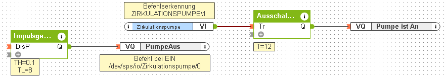

      HTTP - Eingang mit der Bezeichnung "Zirkulationspumpe" Befehlserkennung: ZIRKULATIONSPUMPE\1
      Impulsgeber, welcher in Zeitabständen <10 Impulse abgibt.
      Virtueller Ausgang (https://Dein Miniserver) und Ausgangsbefehl welcher den Eingang "Zirkulationspumpe" auf 0 setzt. -> Befehl bei EIN: /dev/sps/io/Zirkulationspumpe/0
      Ausschaltverzögerung T > 10
      Kurzbeschreibung:
      Sofern der im HTTP-Eingang gesuchte Befehl vorhanden ist, kommt ein Wert welcher die Ausschaltverzögerung einschaltet.
      Der HTTP-Eingang wird durch den Impulsgeber über den virtuellen Ausgang wieder auf 0 gesetzt.
      Kommt erneut ein Wert über den HTTP-Eingang bleibt die Ausschaltverzögerung auf EIN, ansonsten geht sie nach Ablauf der Zeit auf AUS.

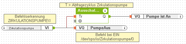

      Habs jetzt so gelöst, wie im Bild...
      Einschaltverzögerung auf 59,9 Sec.
      Virtueller Ausgang mit Wiederholung auf 60 Sec.
      Vielen Dank für die Unterstützung.
        Vermutlich habe ich den Aufbau doch nicht ganz verstanden. Oder ist dies nur der Teil an Stelle des Impulsgebers?
        Wenn es nur ein Teil der Schaltung ist, könntest Du bitte, für die Nachwelt, ein Bild der kompletten Funktion ins Forum stellen?
        Wenn es alles ist, könntest Du es mir noch etwas genauer erklären?
        Du hängst den HTTP-Eingang an eine Einschaltverzögerung. Welcher Abfragezyklus?
        An den Ausgang hängst Du einen HTTP-Ausgang welcher den HTTP-Eingang auf AUS setzt, oder liege ich da falsch?
        Einschaltverzögerung 59.9 Sekunden
        Virtueller Ausgang welche Wiederholung auf 60 Sekunden, Erste oder Abstand?
        Zuletzt geändert von romildo; 20.01.2017, 10:33.
      Genau, der HTTP-Eingang läuft in einem Zyklus von 60s.
      Also setze ich kurz vor einem neuen Zyklus/Abfrage den Wert zurück, wenn der Wert/Befehl in der HTML dann vorhanden ist, wird der Eingang wieder gesetzt.
      Ist dies nicht der Fall, bleibt der Wert auf 0.
      Die Wiederholung könnte man eigentlich auch weglassen. ist aber zur Sicherheit drin, falls mal das erste zurücksetzen nicht angekommen ist...

        So hier noch das angepasste Bild wie ich es verstanden habe:
        Klicke auf die Grafik für eine vergrößerte Ansicht  Name: Zirkulationspumpe2.png Ansichten: 1 Größe: 11,9 KB ID: 78895

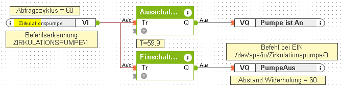

        Noch einfachere Lösung:
Ansichten: 1977
Größe: 9,1 KB
        Zuletzt geändert von romildo; 20.01.2017, 17:21.
