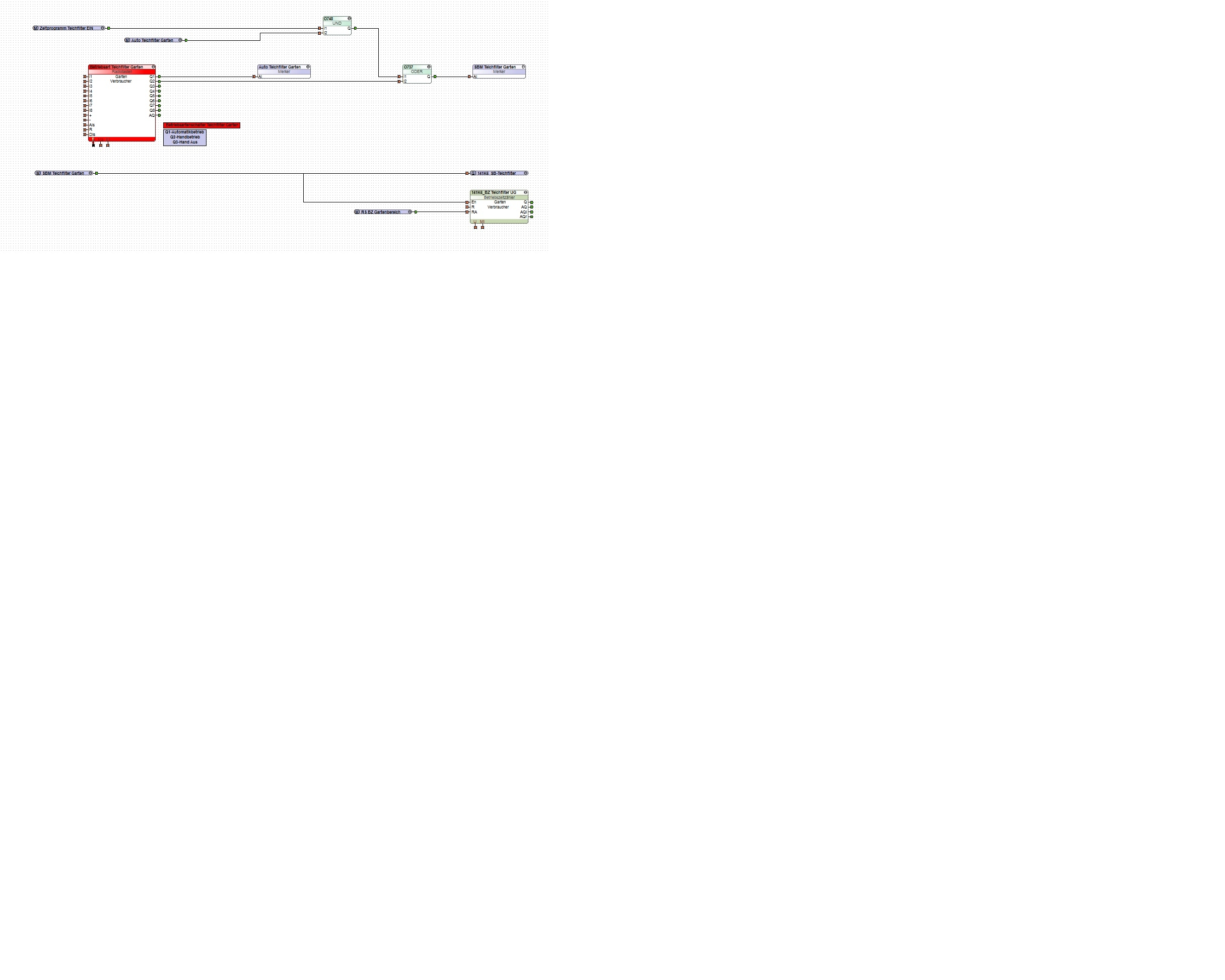

    Ich möchte meinen Kunden die Möglichkeit geben, einige Dinge per einfacher Umschaltung in folgende Zustände zu bringen:
    - Dauerbetrieb
    - Automatikbetrieb
    - Aus/gesperrt
    Beispiel:
    Das Licht im Flur wird per Bewegungsmelder geschaltet (Automatikbetrieb).
    Heute hat der Besuch seinen Hund mitgebracht und der rennt ständig in den Flur >> Licht geht an! (Bewegungsmelder abschalten)
    Jetzt sind die Maler gekommen, um den Flur zu streichen >> ständig geht das Licht kurz aus! (Dauerbetrieb)
    Wunsch:
    Virtueller Eingang mit 3 oder mehr Schaltstellungen, die ich beschriften kann. z.B. "Hand", "Aus" und "Automatik"
    Finde ich es nicht oder gibt's so etwas nicht?

    Radiobutton??
    • Michael Sommer
      • 2005
      Hier ein Programmausschnitt zur H_O_A-Ansteuerung. Anstatt dem Zeitprogrammmerker kann man jede andere Logik einbinden
      Gruß Michael

        Danke für die rasche Antwort.
        Die Komponente Radiobutton hatte ich gefunden.
        Muss ich mir morgen nochmal ansehen.
        Habe die Stelle nicht gefunden, an der man die Buttons beschriften kann ("Automatik", "Hand" ... )

            Wenn einer von euch den Radiobutton regulär verbaut hat, könntet derjenige dann bitte einmal einen Screenshot postet wie das Ding in der Visu aussieht?! Danke.
              • Michael Sommer
                • 2005
                VISU-Teichfilter.pdf

                  DANKE für die schnelle Hilfe!
                  Das keiner Einfluss auf Loxone hat, habe ich verstanden (bemerkt)!
                  Die Radio-Buttons habe ich jetzt so hinbekommen, wie ich es wollte.
