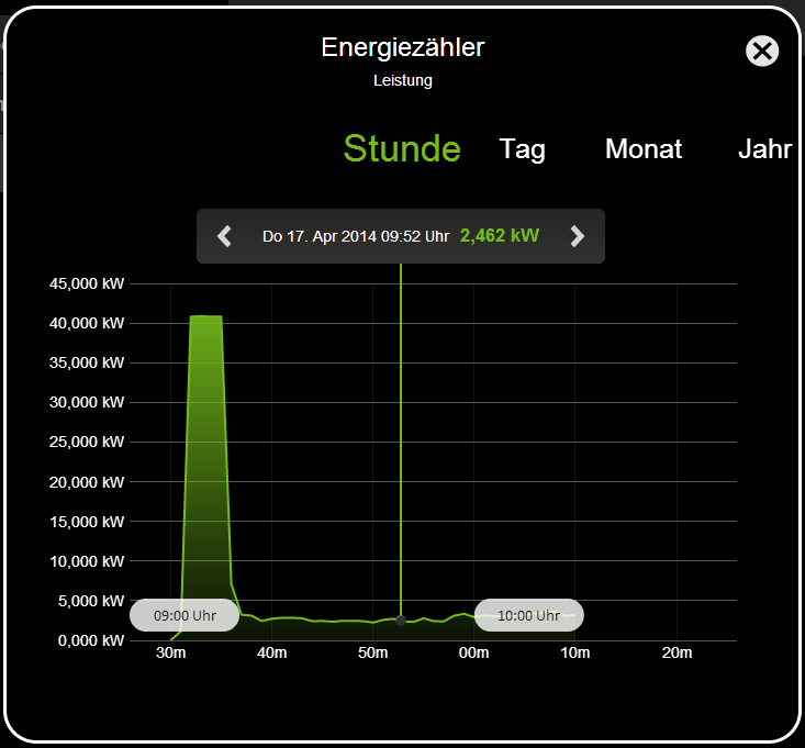

    Hi.
    Bin gerade dabei meine beiden Stromzähler (einmal Wärmepumpe, einmal Rest) in Loxone einzubinden.
    Wie bekomme ich eine sinnvolle Statistik hin?
    Hätte gerne eine Übersicht über jeden Monat, über jedes Jahr und dann halt Tageweise.
    Wie mache ich es zum Beispiel am geschicktesten, das ich jeden Monat extra in einer Statistik sehe?
    Hat da für mich jemand nen Denkanstoß?
    Hätte es gerne so wie im Anhang und bei Loxone beschrieben, aber ich finde es nicht, wo ich das so einstellen kann, damit es so aussieht.
    Danke,
    Andreas
    • 5177
    Dieses Statistikfenster gab es in den "alten" Versionen, gibt es nun leider nicht mehr.
    Sofern ich mich recht erinnere betraf dies aber eigentlich nur das Zoomen des Fensters.
    Sofern ich es richtig verstehe möchtest Du aber Beispielsweise den Verbrauch/Monat in einer Jahresstatistik sehen.
    Dazu könntest Du an die jeweiligen Ausgänge des Energiemonitors einen Virtuellen Status anhängen und bei Diesen die Statistik aktivieren und auf Jede Änderung (maximal ein Wert pro Minute) stellen. Für 'Produktion dieser Monat' wäre es Beispielsweise der Ausgang AQp2.
