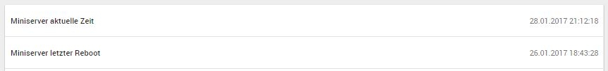

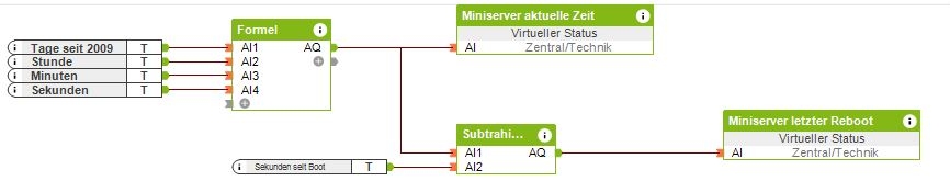

    Also so wie im Anhang mache ich das für mich.
    Nur ohne Statusbaustein, sondern zu Fuss ausgerechnet.
    Es gibt bestimmt noch andere Lösungsansätze, aber einmal programmiert & fertig und es ist mir dann egal, wie es sonst noch funktionieren könnte
    Die "Miniserver aktuelle Zeit" musst natürlich für gar nichts verwenden. Wollte einfach die aktuelle Zeit gleich daneben stehen haben.
    Formel:
    I1*86400+I2*3600+I3*60+I4

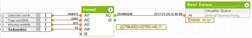

            Oli
            Hier noch ein Beispiel, wie das Bootdatum angezeigt werden kann.

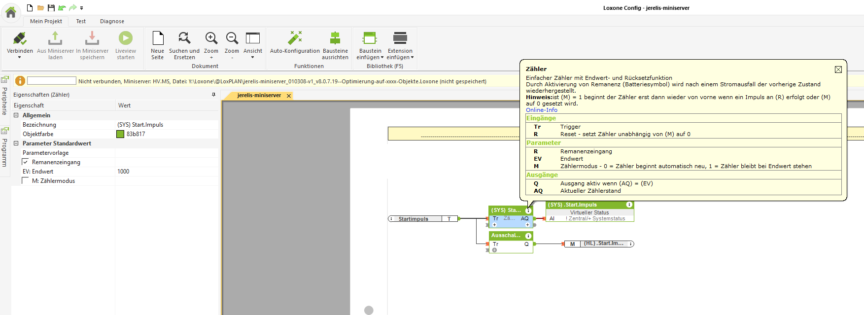

              Mein Miniserver hat mir zum ersten Mal einen REBOOT gemeldet.... nur frage ich mich warum? Im Log File sehe ich nur, dass er die IP Adresse bezogen hat.... aber sonst kein Fehler. Wo sieht man die Gründe?
                Ich erledige dies mit dem "Startimpuls" und einem Zähler. Den Wert des Zähler visualisiere ich als virtuellen Status und lasse auch eine Statistik für diesen Wert laufen. So sehe ich auch wann und wieviele Reboot passieren.
                • Gerd Clever
                  • 24.07.2016
                  • 642
                  Gast Damit zählst du die Startimpulse. Es gibt allerdings außer einem Reboot auch noch andere Ursachen, die einen Startimpuls auslösen, z. B. Einspielung einer Änderung der Config.
                  Du könntest das allerdings verfeinern: Startimpuls + Reset "Sekunden seit Boot" zählen, dann zählst du nur die Reboots.
