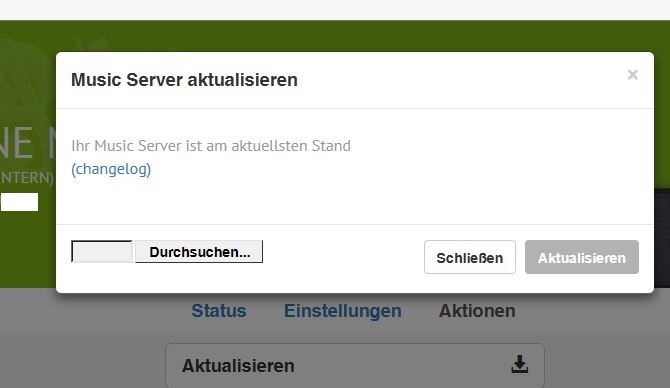

    habe soeben versucht meinen Music Server auf die aktuelle Version zu bekommen.
    Der automatische Update-Prozess funktioniert leider nicht.
    Jetzt habe ich mir das Offline-Update heruntergeladen, aber wie kann ich das am Music Server nun einspielen?

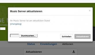

                  Hallo Christof:
                  sieht das bei Dir nicht so aus?:
Ansichten: 1068
Größe: 51,9 KB
                  Also Aktionen-> Aktualisierung und dann Datei auswählen?
                  • christof89
                    christof89 kommentierte
                    Leider nein, dann kommt das PopUp von Post #1: https://www.loxforum.com/forum/germa...date#post80803
                    Nur eben ohne den roten Text, nach Klick auf "Aktualisieren" erscheint dann zusätzlich der rote Text.
                    Habe schon per FTP usw. gesucht da ich dachte man muss evtl. die Datei in einem Verzeichnis am Server direkt ablegen...
