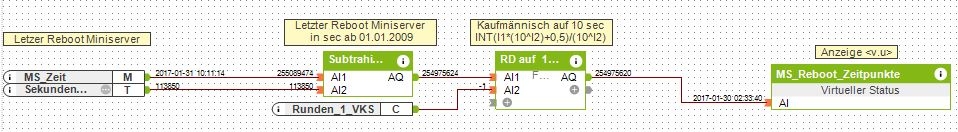

    Ich hatte gestern eine Merkwürdigkeit, die ich mir nicht erklären kann.
    Ich habe den "Letzten Reboot" in der App visualisiert und gesehen, dass "Sekunden seit Boot" am 30.01.2017 2:33:40 Uhr auf 0 zurückgesetzt wurde.

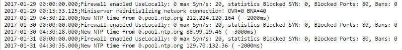

    Allerdings findet sich im def.log kein Hinweis auf einen Reboot.
Ansichten: 755
Größe: 95,0 KB
    Ich vermute, dass gar kein Reboot stattgefunden hat, aber warum dann ein Reset der "Sekunden seit Boot"?

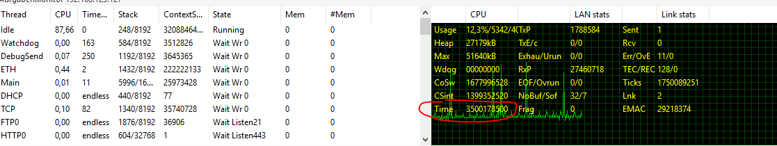

          hier kannst sich jeder diese "Variable" anschauen, in millisekunden:
          (siehe Anhang)
          vielleicht ist ja jemand dabei der einen miniserver länger als 50 tage in betrieb hat..

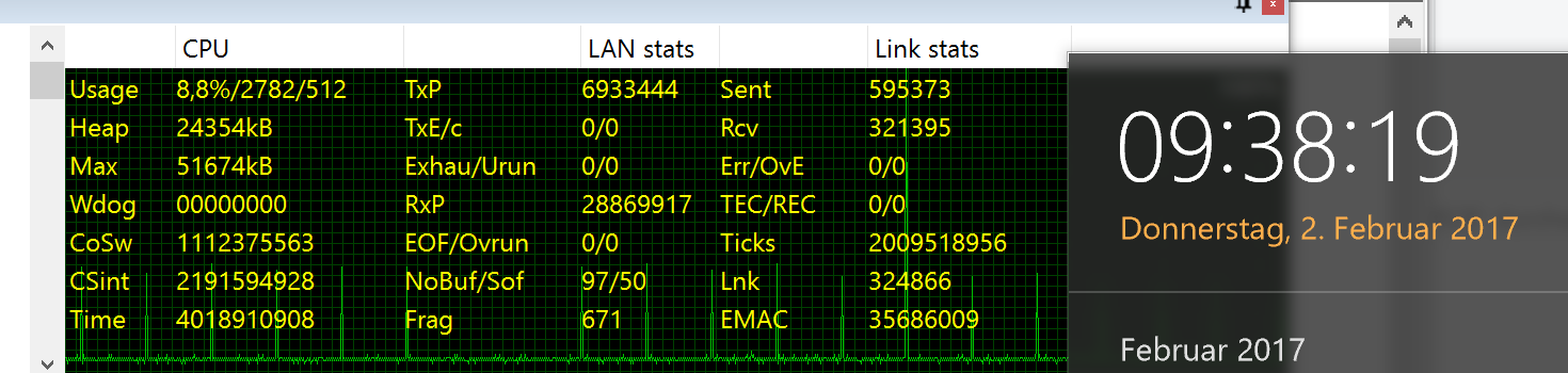

            Habe gerade ein neues Problem(chen) gefunden: Mein Miniserver hat rebootet! Das wäre ja erst mal nichts Besonderes, aber ich habe so gut wie Nie reboots und bin mir zu 100% sicher, dass der Aufgabenmonitor dafür verantwortlich ist. Den lasse ich sonst nie Laufen, wollte aber den übermorgen anstehenden 49 Tage-Überlauf dokumentieren. Ich arbeite immer noch mit der letzten 7er Version, aber es würde mich nicht im geringsten Wundern, wenn das auch in den aktuellen Releases noch Triggert.
Name: Bildschirmfoto 2017-02-02 um 09.38.13.png
Ansichten: 635
Größe: 56,2 KB
            Im log steht kein Hinweis auf die Ursache des Boots. Ich habe eine Mailbenachrichtigung für Reboots eingerichtet. Die hat bis jetzt (2,5 Jahre) acht mal gezogen, 6 mal während Update.
            Eindeutig laufender Monitor als Ursache.

            Ich habe folgenden workaround zur Visualisierung der letzten Reboot-Zeit eingerichtet:
            • Die Miniserverzeit auf AI eines Analogspeichers legen und den Ausgang AQ in einen Merker "Letzter Reboot" (Anzeige <v.u>) abgelegen, der in der App visualisiert wird.
            • Getriggert wird der Analogspeicher, wenn "Startimpuls" =1 UND "Sekunden seit Boot" < 5. Eventuell den "Startimpuls" leicht verzögern, damit sich die UND-Ereignisse nicht verpassen.
            Diese Lösung hat sogar den Vorteil gegenüber der aus dem Eingangspost, dass in der App die Sekunden nicht "flattern". Funktioniert einwandfrei, aber eben wieder mal ein workaround.
              • 6363
              Und das Time im Monitor genutzt wird um die "Sekunden seit Boot" darzustellen konnte auch noch keiner nachweisen
              • Gerd Clever
                Gerd Clever kommentierte
                Stimmt, aber es spricht Vieles dafür. Daher auch meine Frage, ob jemand die 4.294.967 sec "überbieten" kann. Ohne Mitwirken von Loxone ist das wie in der Physik: Eine Theorie lässt sich durch noch so viele Experimente letztendlich nicht beweisen, aber durch ein Gegenbeispiel widerlegen
                Völlig richtig, doch ein zurückgesetztes Time im Monitor reicht ja ja nicht. Derjenige müsste ja auch die "Sekunden seit Boot" im Programm haben und die LiveView dazu zeigen. Und und den Beweis könnte man dann auch wieder nur mit einen Video antreten, denn wenn die Werte dann auf einmal auf Null sind, kann es ja ein Reboot gewesen sein ;-)
                Einfacher wäre ein Wert > 2^32

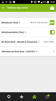

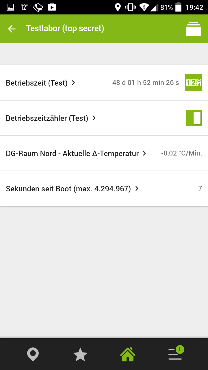

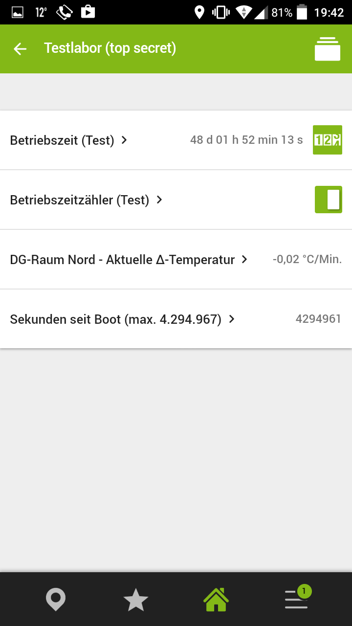

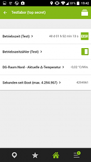

              Die 45 Tage sind vorbei, jetzt ist es amtlich: die Zeit "Sekunden seit Boot" wird nach 4.294.967 sec (ohne Reboot) auf 0 zurückgesetzt. Das entspricht 2*32 millisec bzw. ca. 49 Tage und 17 Stunden.
              Ich habe screenshots 6 sec davor und 7 sec danach gemacht, was (auch) beweist, dass tatsächlich kein Reboot stattfand:
Ansichten: 647
Größe: 68,4 KB
Ansichten: 602
Größe: 67,3 KB
              Ob der Betriebszeitzähler auch betroffen ist, stellt sich erst übermorgen raus.
              Ich werde den Fehler morgen an Loxone melden.
