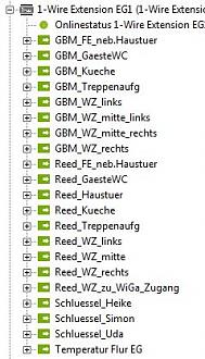

        Die iButton hast Du jeweils einem Benutzer zugeordnet.
        Du musst nicht die Benutzer , sondern die iButton reinziehen, diese findest im Baum Deiner 1-wire Extension
        Klicke auf die Grafik für eine vergrößerte Ansicht  Name: 5.JPG Ansichten: 1 Größe: 88,5 KB ID: 81278

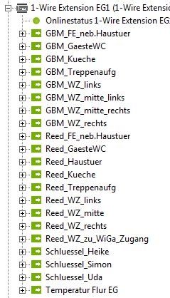

          bei mir istim "Baum" unter der 1wire extension keinerlei Eintrag?!
          Ich kann mir das nicht erklären..

            Du hast doch irgendwann Mal Deine 200 iButtons nacheinander über den 1-wire Monitor oder "1-Wire durchsuchen" eingelernt. Dann werden diese eigentlich dort aufgelistet.
            Wie hast Du denn sonst die Zuordnung zu den Benutzern gemacht?

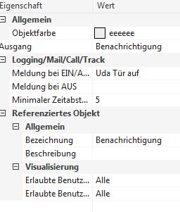

            So meinen die Jungens das

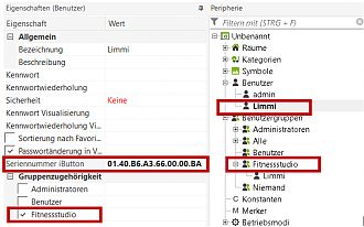

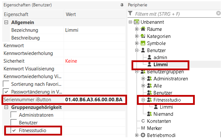

              • 5178
              Ja so, wie simon_hh in Post 9 schreibt, meine ich das.
              Dafür noch eine Benutzergruppe z.B. Fittnessstudio anlegen und diese Gruppe in der Berechtigung zuweisen.
              Bei allen Benutzern die jeweilige iButton-Seriennummer eintragen und der Benutzergruppe zuweisen.

                Du kannst doch in den Eigenschaften der Benachrichtigung die Gruppe auswählen, in welcher nur die Benutzer sind, welche die Pushnachricht bekommen sollen.
