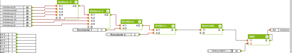

    Ich habe mir viele bestehende Einträge durchgelesen. Es gibt zwar viele vorhandene Beiträge zu FBH aber nichts davon passt wirklich für mich.
    Dies ist die aktuelle Situation:
    Aus Kostengründen habe ich auf einzelne Stellantriebe verzichtet. Die einzelnen Räume senden Heizungsanforderungen - wenn daraus wird ein Mittelwert gebildet. Wenn mehr als 2 Räume senden wird die Therme eingeschaltet. Es ist eine Viessmann Therme die damit ein und ausgeschaltet wird. Vor- oder Nachlauf Temperatur wird nicht ausgelesen.
    Das funktioniert - ist aber sehr plump da die Verzögerung durch die Fussbodenheizung nicht mit einberechnet wird. Ausserdem fliesst die Aussentemperatur nicht mit ein. Es ist also schon ziemlich kalt bevor der Boden warm wird und zu warm wenn sie aufhört da der Boden die Wärme natürlich speichert.
    Ich habe in den Supportdokumenten gelesen dass Loxone eine Programmierung über die Heizkurve empfiehlt da man dort den Steilheit der Heizkurve einstellen kann aber kann man das ohne Stellantrieb umsetzen? Gibt es andere Ideen im Forum?
    Vielen Dank im voraus

    Hast du da in jedem Raum ein Raumthermostat, was die Heizungsanforderung erzeugt? Hat es einen Grund, warum du auf einen Außentemperaturfühler verzichtet hast.
    Ich habe auch keine Stellantriebe und keine Raumthermostate. Die Fussbodenheizung ist hydraulisch abgeglichen. Referenzwert ist bei mir nur die Außentemperatur und der Rücklauf der Heizung. Eine Heizkurve bezieht sich immer auf die Außentemperatur bzw. die Regelung die sich dahinter versteckt. Sehe da keine einfache Regelung umsetzbar.

            Danke für die vielen, raschen und hilfreichen Antworten.
            Aussentemperatursensor (Loxone) habe ich - ist aber bisher nicht integriert da das bei meinem setup nicht sinnvoll war.
            Alle Räume senden eine Anforderung wenn die Temperatur unter der gewünschten ist - sobald 2 Räume anfordern wird die Therme eingeschaltet und heizt bis keiner mehr anfordert.
            Bin mir darüber im klaren dass das sehr primitiv ist aber die Firma die das für mich installiert hat hat mir das so empfohlen und kann es nicht besser. Ich weiss dass ich mir dass früher hätte besser überlegen sollen aber....
            Die Therme ist eine Viessmann Vitodens 100-W.
            Scheint es ist am sinnvollsten eine Temperatursensor für vor und nachlauf einzubauen, oder? Könnt ihr mir dafür ein Produkt empfehlen?
