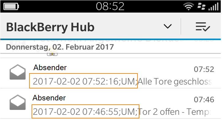

      Noch eine Frage zum Mailer:
      Was ich gut finde, wenn man den Betreff leer lässt kann man die Meldung direkt in den Betreff schreiben.
      Das ist super, dann muss man das Mail garnicht öffnen!
      Leider wird im Betreff vorne JJJJ-MM-TT;Mailername eingefügt, siehe Bild.
      Kann man das irgendwie ändern, dass der von mir gewünschte Betreff vorne steht und der Rest weg ist oder hinten angereiht wird?

        • 5169
        Zitat von duke
        ...Kann man das irgendwie ändern, dass der von mir gewünschte Betreff vorne steht und der Rest weg ist oder hinten angereiht wird?....
        Wüsste nicht wie.
