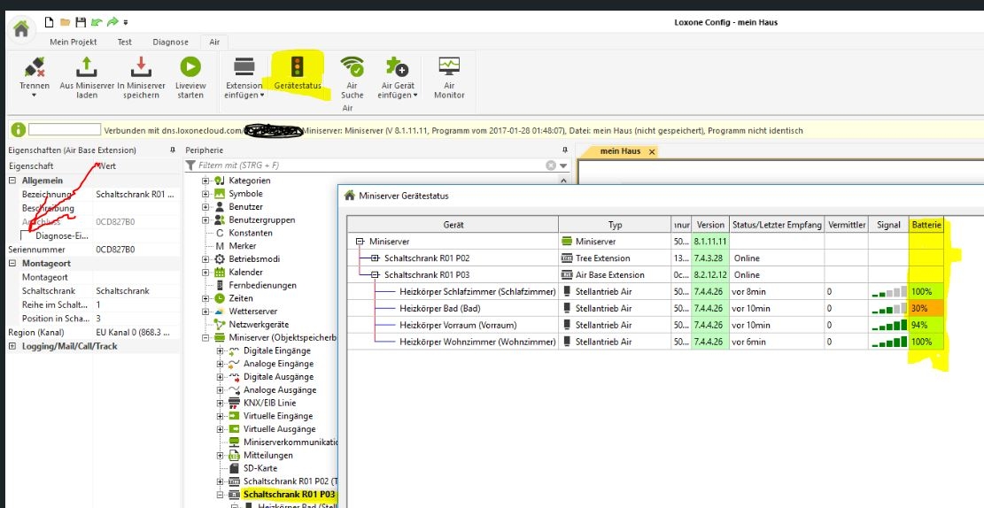

kann mir jemand sagen, wie ich die Batteriekapazität beim Stellantrieb Air abfragen kann?
Beim Rauchmelder bzw. beim Touch Air gibt es die Eingänge "Batterie Kapazität" bzw. "Batterie schwach".
Bei den Stellantrieben gibt es diese Eingänge nicht.
Wie bekomme ich nun mit, wenn eine Batterie leer wird?
Habe keinen Stellantrieb air, doch die Doku spricht folgendes ...
"Sind die Batterien bereits so schwach, dass der Schrittmotor des Stellantriebes nicht mehr bewegt werden kann, geht der Eingang „Batterie schwach“ auf 1." https://www.loxone.com/dede/kb/inbet...llantrieb-air/
Du musst in den Eigenschaften noch "Diagnose Eingänge anzeigen" anhaken.
Dann hast, "batterie schwach", "Batterie kapazität" und diverse andere Eingänge zur Verfügung.

Das einfache Abfragen der Batteriezustände geht auch über den Gerätestatus. In der Loxone Config die Air Extension auswählen und dann oben auf Gerätestatus klicken. Wie ich es in die Visualisierung bekomme habe ich selbst noch nicht herausgefunden.
