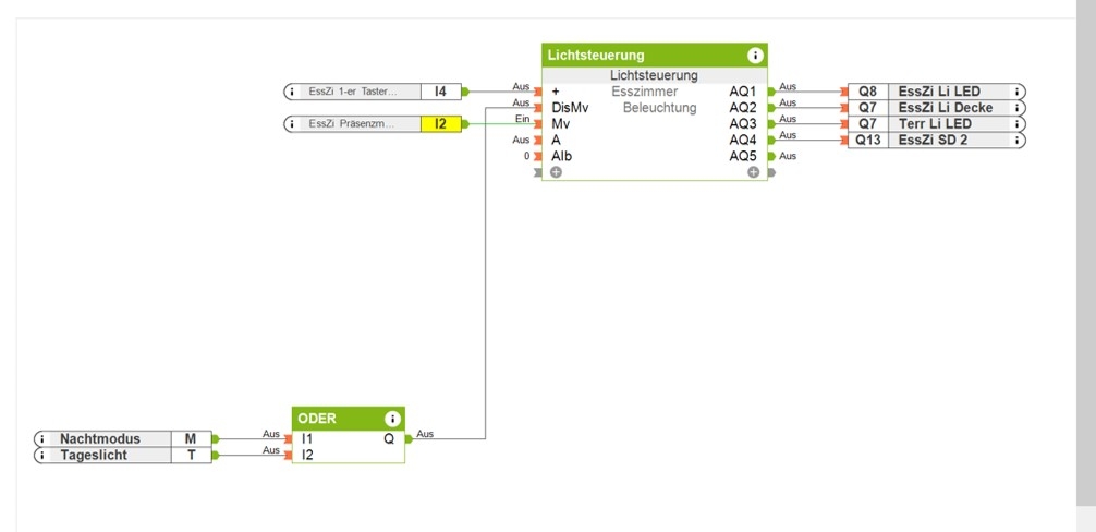

    Seit geht in meinem Esszimmer das Licht aus, obwohl wir noch anwesend sind. In Liveview ist ersichtlich, dass die Bewegung erkannt und richtig an den Baustein gemeldet wird, die assoziierte Szene ist mit AQ2 verbunden.
    Aktuell sitze ich im dunkeln, Liveview zeigt folgendes an: siehe Anhang.
    Woran liegt das denn ?
    Die einzige relevante Änderung die ich vorgenommen habe ist ein Software Update auf die aktuelle Version vor ca. 2 Wochen
    Hier nochmal die Liveview:
Name: Liveview EssZi.jpg
Ansichten: 148
Größe: 66,6 KB

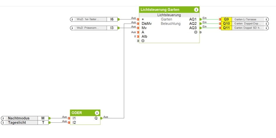

    Im Garten besteht übrigens das umgekehrte Problem,
    da bleibt das Licht an, obwohl der Bewegungsmelder seit langer Zeit nicht aktiv ist:
Name: Liveview Garten.jpg
Ansichten: 161
Größe: 59,4 KB

      seit einigen Versionen ist der Parameter Ti (Verzögerung BWM) im Baustein "Lichsteuerung" standardmässig auf 900 Sekunden gestellt. keine Ahnung warum.
      Dieser Parameter stellt die Verzögerung des Bewegungsmelders nach Ausschalten ein, also die Zeit, die der BWM das Licht nicht reaktivieren soll.
      Stelle diesen Parameter mal auf 0. Dann wird es auch gehen.
      Warum Dein Licht im Garten an bleibt, weiß ich nicht, was ist denn bei TH (Dauer EIN) eingestellt?
      Interessant sind die Parameter links in der config, stelle davon mal einen Screenshot rein

        vielen dank - gestern auf die v8.x upgedatet und genau dieses verhalten mit dem bwm festgestellt :-)
        danke fuer den tip :-)
