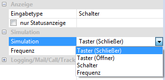

    meine aktuelle Softwareversion ist 7.1.9.30. Ich habe im Testmodus einen komischen Effekt festgestellt. Ich habe mehrere Virtuelle Eingänge als Schalter definiert.
    Wenn ich die Schalter im Testmodus ausprobiere, kann ich einige Eingänge nur als Taster anklicken und die Logik durchtesten. Andere Eingänge funktionieren auch im Testmodus als Schalter, anklicken Lampe bleibt grün. Habt ihr auch so einen Effekt oder ist das bei mir ein Denkfehler? Wenn nicht mach ich mal ein Ticket auf.

    für die Simulation ist die Funktionsweise separat anzugeben. Ist bekannt, oder?

      Danke, ja hatte ich gelesen aber dann doch irgendwie nicht gesetzt. * Asche auf mein Haupt*
