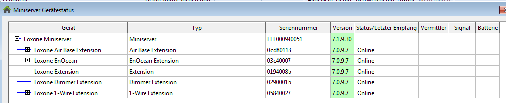

    pünktlich zum Wochenende spinnt meine 1-Wire Installation. Gestern hatten wir einen kurzen Stromausfall. Letzte Woche habe ich das Update auf 7.1.19.30 gemacht.
    Nach dem gestrigen Reboot habe ich eine Fehleremail vom Miniserver bekommen, dass die Temperaturwerte zwischen Soll und Ist ziemlich differieren.
    Meine Temperaturfühler an der 1-Wire zeigen das komplette Spektrum, von -100,6° C über -43,3°C bis 123,4° C. Extension blinkt grün.
    Keine Ahnung ob es mit dem Stromausfall kam oder mit dem Update. So oft kontrolliere ich die Temperaturwerte nicht.
    Habe meine Installation bereits nochmals stromlos gemacht. Leider ohne Erfolg.
    Im Gerätestatus zeigt er mir unterschiedliche Versionsstände an (siehe Bild).
    Hat jemand noch eine Idee, wie ich am besten mit der Entstörung starten kann? Kennt jemand das Fehlerbild?
    Mittlerweile ist es ja doch ein wenig kalt draußen. Ansonsten muss ich manuell erstmal die Stellmotoren aufmachen.
    Besten Dank vorab.

    Wenn ich auf 1-Wire durchsuchen gehe, bekomme ich die Meldung: "Keine Sensoren oder Aktoren gefunden". Entsprechend sehe ich natürlich auch nichts im 1-Wire Monitor.
    Komischerweise waren auch bei allen Sensoren der Anfragezyklus auf 0 Sekunden gestellt. Habe ich nun wieder auf 120 Sekunden korrigiert.
      • 3313
      Wars ein Stromausfall oder irgendwie überspannung? Also irgendwelche Spannungen die auf den 1wire bus induziert wurden.
      Im prinzip kann ich ja durch automat abschalten und einschalten eine stromausfall simulieren. Da ist sowas noch nie aufgetreten, hm.
      Hast ducrch was auch immer etwas geschossen?
