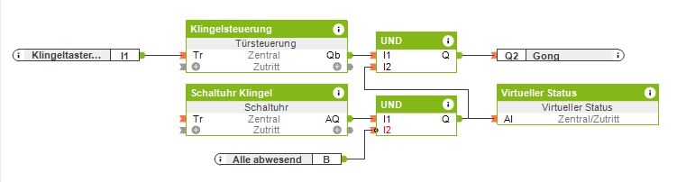

    Hallo ich würde gerne meinen Klingelgong, der auf einem Ausgang der Loxone liegt zeitlich steuern. (klein Klingeln nach 20 Uhr etc.) Außerdem würde ich gerne einen Schalter in der App haben um die Klingel auch manuell lautlos zu stellen. Kann mir jemand helfen?

            Ich habe das so gelöst
Ansichten: 1389
Größe: 51,9 KB
            Die Variante von Peter find ich aber auch ganz nett.

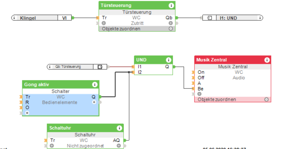

                  Nutze eine ähnliche Steuerung mit einem manuellen Schalter... bei mir ist aber die Abfrage vor dem Tr Eingang. Wie verhindert ihr sonst, dass die Musikzonen oder die Apps den Klingelton absetzen? Klar - wenn man einen externen Gong hat kann man danach abfassen. Aber im Fall von Musikserver und App muss ich das doch entweder vor oder im Baustein machen??
                  Das Problem wenn ich es vor dem Baustein mache: die Aktivität (Bild beim Klingeln) wird nicht hinterlegt. Warum bietet Loxone nicht die Möglichkeit die Klingel per Anschluss stummzuschalten?
                  • TGeissler
                    • 17.05.2016
                    • 294
                    Ich habe zwar keinen Music-Server im Einsatz aber ich vermute mal die Türsteuerung macht einen Trigger auf den Baustein "Musik Zentral" Eingang BE. Hier könntest du den bei Bedarf deaktivieren.
