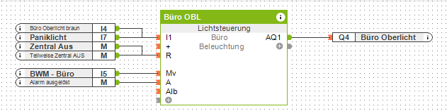

    Hallo und guten Tag,
    ich besitze Loxone schon seit 2011 und bin dabei die Programmmodule umzustellen.
    Ich habe ein Problem mit dem Modul "Lichtsteuerung".
    Ich möchte gern wie vorher, dass in einigen Räumen das Licht per BM angeht. Bei mir habe ich mit Sicherheit irgend etwas falsch oder vergessen.
    Währe schön wenn mir dabei jemand etwas Unterstützung gibt.
    Ganz normal AN/AUS mit LED ohne Dimmer!!!
    "Modul Lichtsteuerung"
    Oberlicht (Taster 1) = I1
    Paniklicht (Taster 2) = I1
    Zentral AUS (Visuell) = R
    BM Oberlicht (BM) = MV
    Alarm ausgelöst = A
    _____________________
    Ausgang AQ1

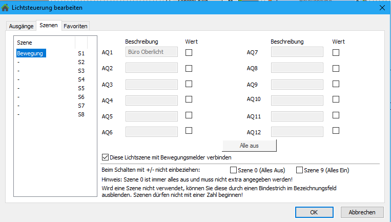

    In der "Lichtsteuerung bearbeiten"
    Bewegung = S1 inkl. Diese Lichtszene mit Bewegungsmelder verbinden = angehakt
    Beschreibung
    ____________
    AQ1 = Oberlicht - WERT ohne Haken
    MfG
    loxi2011

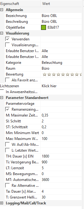

    Zitat von loxi2011
    ..Ich möchte gern wie vorher, dass in einigen Räumen das Licht per BM angeht...
    In der heutigen Lichtsteuerung ist ein zusätzlicher Eingang welcher vor V8 noch nicht drin war. Das "Blöde" daran ist, dass der Standardwert auf 900 eingestellt ist und der Baustein daher anders arbeitet wie bei den Vorgängerversionen. Wenn man diesen Wert auf 0 stellt sollte der Baustein aber wieder identisch zu den Vorgängerversionen funktionieren.
    Es handelt sich um den Eingang:
    Ti: Verzögerung Bewegungsmelder
    Zu beachten ist natürlich, dass der Bewegungsmelder bei einer manuellen Betätigung eine andere Funktion hat.
    Dies war aber auch schon vorher so.

      n Screenshot wäre vermutlich einfacher gewesen
      Was genau ist nun das Problem? Geht das Licht nicht? Das schreibst Du zwar nicht wirklich, ich gehe jetzt aber mal davon aus...
      Du schreibst, dass AQ1 bei kein Haken ist, damit ist dieses Leuchtmittel/dieser Lichtausgang aber auch nicht aktiviert. Wenn der entsprechende Ausgang genutzt werden sollte, dann muss der Haken schon dran sein
      Wenn es das nicht ist: Mache diesen doch mal vom Doppelklick auf Lichtsteuerungsbaustein-> Reiter Szenen.
      edit: oder wie romildo oben schrieb, das ist schon so manchem hier passiert.

        ich Danke erst einmal für die schnelle Antwort, werde ich morgen so einstellen und berichten.
        Aber hier noch einmal die Screenshots:
        MfG
        loxi2011
          • 2677
          1) von romildo: Ti so anpassen, wie es passt, das ist die Einschaltverzögerung bei Wiederkehr in den Raum nach dem das Licht einmal wieder aus war... Also, wenn der BWM auslöst Licht an geht und nach der Zeit TH das Licht wieder ausgeht, dann die Verzögerung bis zur nächsten Erkennung: bei mir ist es auf 0 Sekunden, da ich mein Licht sofort wieder anhaben möchte.
          2) von mir: den Haken setzen (dein zweiter screenshot) denn, so wie es jetzt ist, ist das Licht nicht verknüpft und geht nicht an.
