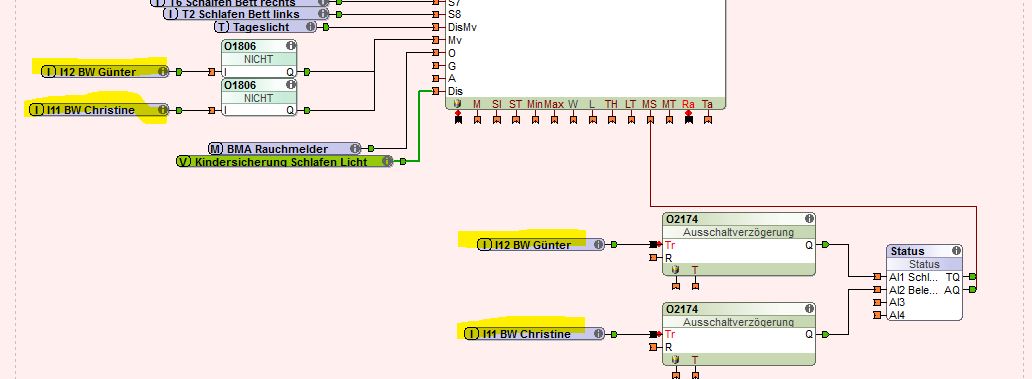

    nachdem ich nun meine Stufenbeleuchtung der Treppe verkabelt habe, benötige ich eure Hilfe bei der Programierung. Die Innentreppe verbindet Flur EG und Flur OG. In beiden Fluren arbeite ich mit einem BWM. Ich würde gerne das Treppenlicht von beiden BWM steuern lassen. Dazu fehlt mir aber noch die Idee wie dies zu programmieren ist.
    Aktuell hat meine Config eine separate Lichtsteuerung über den BWM für Flur OG und eine separate für den Flur EG. Das Treppenlicht hängt derzeit am Baustein für Flur EG.
    Hat jemand eine Idee.

      Hallo OliverH,
      ich hatte einen ähnlichen Fall. Im Schalfzimmer untern Bett habe ich je Seite einen BWM eingebaut und diese steuern entweder "Licht rechts" oder "Licht links" oder wenn beide aktiv sind "beide Licher". Vergleichbar mit dir
      1. BWM Flur OG --> Licht OG und Treppe
      2. BWM Flur EG --> Licht EG und Treppe
      ich verwende einen Lichtsteuerungsbaustein + Statusbaustein
Name: 20151016_Lichtsteuerung mit Status 1.JPG
Ansichten: 259
Größe: 51,4 KB
      Beide BWM gehen auf den Eingang "Mv" des Lichtsteuerungsbaustein. Weiterhin wird der Impuls des BWM über "Ausschaltverzögerug" (es muss unter "TH" die gleiche Dauer, wie beim Baustein "Ausschaltverzögerung" eingegeben werden) auf den Statusbaustein.

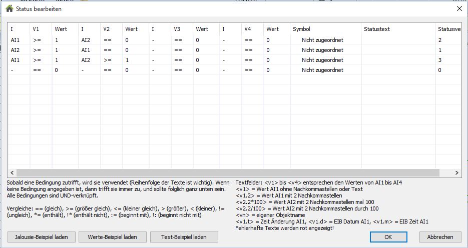

Name: 20151016_Lichtsteuerung mit Status 2.JPG
Ansichten: 284
Größe: 85,4 KB
      dort werden dann "Statuswerte" angelegt --> ich denke das Bild ist selbst erklären. Über den "Statuswert" des Statusbausteins wird am Lichtsteuerungsbaustein "MS" die entsprechende Szene gewählt.
      Bei dir dann z.B.
      BWM Flur OG --> Statuswert 1 --> im Lichtsteuerungsbaustein Szene 1 "AQ1 Licht OG un AQ3 Licht Treppe"
      BWM Flur EG --> Statuswert 2 --> im Lichtsteuerungsbaustein Szene 2 "AQ2 Licht EG und AQ3 Licht Treppe"
      BWM Flur EG nd OG --> Statuswert 3 --> Szene 3 "AQ1, AQ2, AQ3"
      u.s.w.
      PS: die Negierung am BWM ist abhängig vom Typ deines BWM --> vermutlich bei dir nicht erforderlich ;-)
      Ich hoffe, ich konnte dir etwas helfen
      Heinrich
