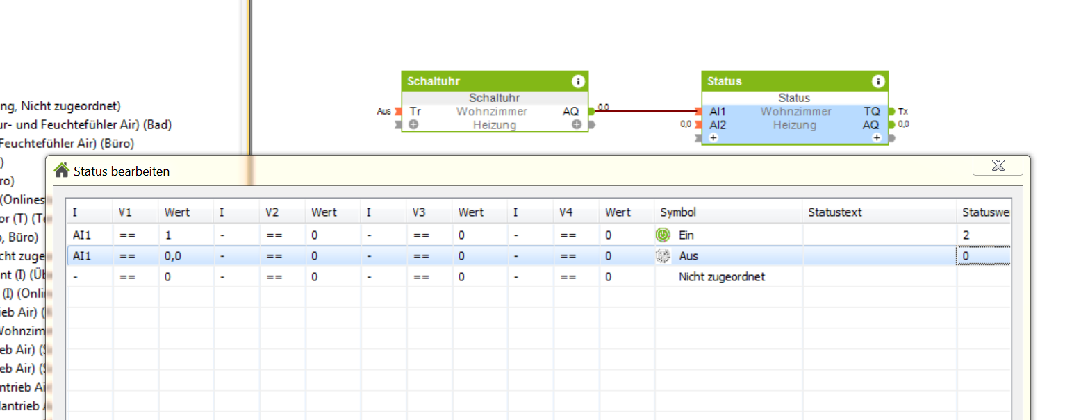

            Hi, irgendwie komm ich gerade nicht darauf.
            Wie gesagt, ich möchte in der Nacht einmal für 10 min die Heizung ganz aufdrehen und danach den Servicemodus wieder auf 0 stellen, damit die automatische Regelung wieder funktioniert!
            Ich hätte es jetzt mit einer Schaltuhr und dem Status-Baustein versucht, nur bekomme ich die benötigten Werte beim AQ nicht heraus.
            Kann mir jemand helfen?

              für was soll dieser Spülbetrieb das gut sein? Es reicht wenn Stellantriebe/Ventilkegel nur sporadisch nach langem Stillstand sich bewegen. Wenn schon solch ein "Unsinn" implementiert werden soll, denke daran, dass diese Funktion nicht nur bei geschlossenem sondern auch bei lange geöffneten Ventil aktiviert werden sollte um ein festsitzen zu vermeiden. Deshalb hat Loxone dies sinnvolle Funktion im IRR impementiert. Auch kann es sein, dass mit solch kurzen Intervallen der IRR "außer Tritt kommt".
              Ich könnte mir einen Spülbetrieb eigentlich nur vorstellen, wenn die zuführenen Heizleitungen die in bestandsgebäuden manchmal auf der Außenwand montiert wurden und die Fassadenwärmedämmung nicht dick genug ist. Hier besteht oftmals bei tiefen Außentemperaturen Einfriergefahr. Nur dann ist mittels AT-Freigabe ein zeitgesteuerter Intervallbetrieb sinnvoll. Dann manipuliert aber nicht den IRR, sondern schaltet mittels einem Anlogwahlschalter
              zwischen IRR-Regelbetrieb und Zwangsauf-Betrieb um.
              Gruß Michael.

                Hallo Michael,
                danke für deine "Unsinnsklarstellung".
                Diese Tsm/Tcm Funktion im IRR stellt das Ventil nur kurz auf 100% und macht danach sofort wieder zu. Damit ist sichergestellt das die Ventile nicht "festgammeln". Jedoch wurde mir mehrmals gesagt dass wir die einzelnen Heizkreise nie komplett abdrehen sollen oder zumindest mehrmals "spülen" sollen. Dieses konplette abdrehen ist ja im Schlafzimmer der Fall, da wir hier eine Solltemp. von 18C eingestellt haben. Somit wird hier quasi nie die Heizung aufgedreht.
                Warum der IRR, laut deiner Meinung, aus dem Tritt kommen soll, erschließt sich mir auch noch nicht ganz. In 10min wird der Raum ja nicht warm.
                Vielleicht kannst du hier erläutern wie du das genau meinst?!
                Für was wurde dann laut deiner Info der Servicemodus entwickelt? Der sollte doch genau dafür herangezogen werden oder etwa nicht?
                Lg vom Loxone und Heizungsanfänger

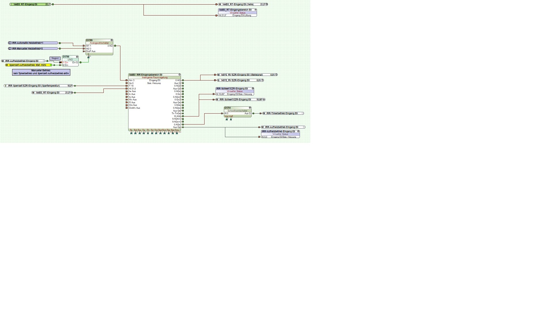

                  Hallo Gus,
                  zugehörig zu Deinem Beitrag 3.1,
                  Also bei meinen IRR wird im manuellen Betrieb (Modus 3) der korrekte Sollwert (T) von 10°C am Ausgang AQt (siehe Scann) angezeigt. Von der Beschaltung ist Dein Schema gemäß Beitrag 1 identisch.
                  Gruß Michael
