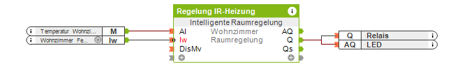

    hat jemand eine Idee wie man folgende Aufgabenstellung lösen könnte?
    Wir haben einen Infrarotheizkörper den ich folgendermaßen über eine Loxone SmartSocket steuern möchte:
    - Zeitgesteuert (jeden Tag zb.: um 06:30 - 07:00)
    - Dauer-EIN / AUS per App
    - Timer 15min per App
    - Timer 15min per LED-Knopf am SmartSocket
    - Abschaltung bei einer Temperatur über 30° Grad
    Da es einige Abhängigkeiten gibt, stehe ich komplett am Schlauch....

    das bietet eigentlich alles der IRR an.
    Schau dir die Eingänge durch, da gibt es auch Timerfunktionen, die du triggern kannst (grundsätzlich gedacht für BWM).
    lg
      • 5081
      Ich nehme den Treppenlichschalter für soetwas. Per Eingänge kannst Du den Baustein auf Dauer-EIN und AUS schalten (z. B. über eine Schaltuhr). Zusätzlich kannst Du per Eingang oder über die App den Timer aktivieren (per App oder Taster). Zusätzlich kannst Du bei bestimmten Bedingungen (T > 30°C) einen Impuls auf AUS geben.
      Alles was Du brauchst - denke ich.

        Ich würde den Vorschlag von Christian hier auch verwirklichen.... habe es mit meiner IR-Heizung auch so gelöst. Einfach an den IRR gehangen und Werte, Zeiten etc programmiert und fertig
          Ich habe jetzt mal die "Schmalspurversion" genommen. Beim IRR steig ich noch nicht ganz durch... anbei meine Konfig!!
          Kann mir jemand sagen wie ich jetzt die gemessene Temperatur als Überhitzungsschutz einsetzen kann?
          Ich hätte den Temperatursensor auf den "Reset-Eingang" gelegt um es damit das ausschalten zu triggern!?! Geht das?
          Kann ich die LED-Taste auch wieder als Unterbrecher des Timer verwenden? Soll heißen, wenn die 15min laufen und ich drücke auf die Taste, sollte sich das ganze ebenfalls ausschalten.
            Analogwertüberwachung
            Der Baustein prüft einen analogen Eingang (AI) auf Über- bzw. Unterschreitung von Grenzwerten.
            Der Ausgang (Q) wird aktiviert, sobald der Wert des Einganges (AI) außerhalb des Toleranzrahmen liegt.
            Und dann hast etwas für den Reseteingang
            Ich gehe an der Stelle mal nicht davon aus, dass du mit Überhitzungsschutz in Richtung Brandgefahr usw. denkst.
            Dann ist mein Ansatz falsch. Hier würdest du eine hart-verdrahtete Sicherheitstemperaturabschaltung benötigen.
            Also ein "Ding" inklusive Fühler, welches bei Überschreiten einer Temperatur (ohne zutun vom Miniserver) direkt die 230V abschaltet und sich nur mehr mit einem Reset-Knopf einschalten lässt - also nicht automatisch rücksetzbar ist.

              danke das werde ich gleich versuchen. Und Ja, es soll kein Brandschutz sein. Da die SmartSocket im Nahbereich des HT-Trockners ist, möchte ich einfach verhindern, dass Sie keinen Schaden nimmt. Und einen Lerneffekt zur LoxoneKonfig hat es ja auch. 😜
              Das mit der LED-Taste ist so eine Sache, da hast du recht. Grundsätzlich ist es eh zeitgesteuert damit man nicht standig auf den Knien zum Schalter rutschen muss. Nur als Notlösung um nicht ständig mit dem Smartphone im Bad zu stehen um ein warmes Handtuch nach dem Duschen zu haben, ist es einfach eine gern genommene Alternative.
