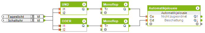

          Hi tholle,
          ich hab das vom Prinzip her wie dargestellt in Betrieb. Über die Schaltuhr definiere ich die generelle Zeit für Jalousie oben/ unten. Morgens fahren die Jalousien hoch sobald die Schaltuhr dies vorgibt UND Tageslicht (über Helligkeitssensor auf dem Dach) anliegt. Abends fahre ich die Jalousien runter entsprechend der eingestellten Tageszeit aus der Schaltuhr ODER
          entsprechend früher falls kein Tageslicht mehr anliegt.

              Tag zusammen, habe es mal versucht nachzubauen nur leider will es nicht so wirklich. Warum sind denn beim ODER beide Eingänge negiert. Müsste nicht der für die Schaltuhr normal sein, damit die Bedingung erfüllt ist. Also entweder bei kein Tageslicht (Eingang negiert) oder wenn Schaltuhr aktiv (Eingang nicht negiert) oder habe ich was falsch verstanden.
              Bei der Schaltuhr muss ich dann einen Zeitraum vorgeben oder? also z.B 6 - 10 Uhr für hoch und 18 -20 Uhr bei runter ?!
              • Leo Kirch
                Leo Kirch kommentierte
                In der Schaltuhr gibst Du den/ die Zeiten für AUF an. Alle anderen Zeiten sind ZU. Ansonsten musst Du die Logik/ Negierung am UND/ ODER anpassen, damit wieder folgendes gilt:
                Morgens fahren die Jalousien hoch sobald die Schaltuhr dies vorgibt UND Tageslicht anliegt. Abends fahren die Jalousien runter entsprechend der Schaltuhr ODER entsprechend früher falls kein Tageslicht mehr anliegt.

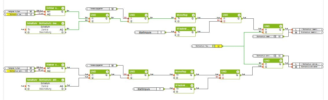

              Ich habe den thread und Leo kirchs Beitrag als Anlass genommen um meine Pilosophie von Sichtschutz aktivieren und deaktivieren über den Haufen zu werfen und alles neu zu machen. Ich hatte schon einen undurchsichtigen Sauhaufen an UNDs, ODERs, addierer, subtrahierer, diverse Zeiten und Impulsen
              Das ist rausgekommen.
              Der Krimskrams rundherum hat sich aus Simulation, Notwendigkeit und historisch bedingt ergeben.
              Notwendigkeiten:
              - Eine Blockierung des Startimpulses, damit direkt nach programmupdate und neustart der Sichtschutz nicht aktiviert/deaktiviert wird. Würde passieren, wenn ich das genau in den Schaltzeiten mache.
              - Vereisungsgefahr
              nice-to-haves:
              - "Hauptschalter" Sichtschutz. Hatte ich immer schon eingebaut, aber noch nie ausgeschaltet. Brauche ich in Wirklichkeit also nicht.
              - Virtueller Eingang zum manuellen Ansteuern von aktivieren und deaktivieren. Auch eingebaut aber noch nie verwendet
              Funktionierte heute beim Deaktivieren des Sichtschutzes wunderprächtig, ist übersichtlich und einfach gehalten.
              Schaltzeiten muss ich vielleicht noch anpassen.
              Nachdem die Helligkeit bei mir über einen virtuellen http-Befehl von der T25 kommt (T25 könnte mal ausfallen), sollte ich vielleicht überlegen, wenn sich z.B. der Mittelwert der Helligkeit nicht mehr verändert, dass dann trotzdem wieder über "Morgendämmerung+x Minuten" getriggert wird.

                Liesse sich das nicht uebersichtlicher mit Status-Bausteinen gestalten? Du hat ja mehrere bedingte UND-Verknuepfungen. - Ich bin ein Freund des Statusbausteins und versuche ihn, allein der Uebersichtlichkeithalber so oft wie moeglich einzusetzen. Klappt allerdings nicht immer. Aber in deinem Fall koenntest du mindestens vier UND-Bausteine ersetzen.

                  • 3318
                  Aber so sehe ich schön im "Fluss von links nach rechts" total übersichtlich was wo wie passiert.
                  Den Statusbaustein habe ich deshalb mit Absicht nicht verwendet.
                  PS: Wenn du meine alte Programmierung gesehen hättest, hättest du vermutlich einen Brechreiz bekommen. Ich habe auf dem Weg 20 Objekte wegradiert.
