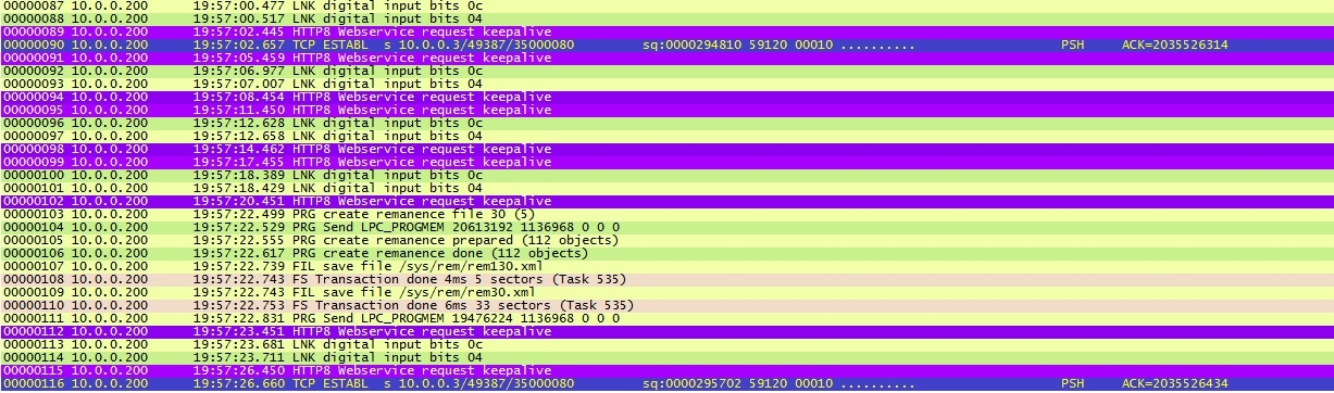

    Hallo zusammen.
    Ich hatte am Freitag einen Stromausfall.
    Seit diesem werden keine Daten mehr gespeichert. (Statistiken, Logfile,..)
    Miniserver bootet normal, Visu läuft auch, es lassen sich alle alten Statistiken ansehen und laden.
    Weiters lässt sich auch noch ein Backup ziehen.
    Die "Loxone Link Diagnose" spuckt keinen Fehler aus.
    Screenshot der Debug Info hab ich angehängt.
    Auch die letzten Zeilen des logfiles im Anhang.
    Ich hab aktuelle LoxBerry Backups der letzten 5 Tage zur Verfügung.
    Daher hier nun mein Post, ich wusste leider noch nicht ob in den Hardware Bereich oder hier..
    Meine Reserve Speicherkarte hab ich noch nicht getestet, da ich beim Einbau noch nicht wusste dass Platz links freigehalten werden sollte
    Firmware läuft die: 8.1.11.11
    Hat jemand eine Idee dazu?
    Danke Grüße Andi

            also, ich hab mich nochmals vom Sofa runtergequält und die neue Speicherkarte probiert.
            Ging erstaunlicherweise ganz gut, da ich den Miniserver ganz rechts auf der Hutschine hab, und durch Demontage der Abdeckung konnte ich etwas rechts raus.
            Beschissen ist halt das der Slot nicht so direkt geführt ist, und man schief rein kann.. sprich ins Gehäuse.
            Die neue Karte mit dem gerade noch gezogenen Backup läuft auf Anhieb, und speichern funktioniert auch wieder.
            Die alte Karte lässt sich auch am PC nicht formatieren. Also klarer Fall!!
