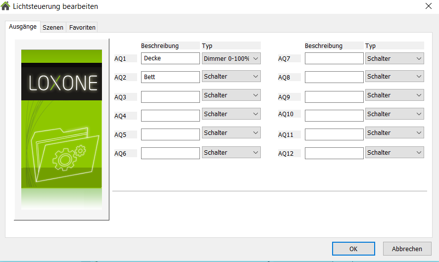

    habe seit heute das Problem, dass die Bezeichnung vom Beleuchtungsbaustein nicht angezeigt wird. Ich benenne den Baustein LICHT FLUR, es steht in der Visualisierung aber AKTOR(RELAIS)Q7 da.
    Kennt ihr das Problem?
    UPDATE: Gerade selbst den Fehler gefunden. Muss in den Einstellungen den AUSGANG umbenennen, nicht nur den Baustein!!!
    Merci Grüße Christian

    Doppelklick auf Lichtsteuerungsbaustein und dann Reiter "Ausgänge". Dort kannst Du den anzuzeigenden Namen eingeben:
Ansichten: 473
Größe: 47,7 KB
    Klicke auf die Grafik für eine vergrößerte Ansicht  Name: 6.PNG Ansichten: 1 Größe: 24,8 KB ID: 90184
    Dieser wird in der app dann verwendet
