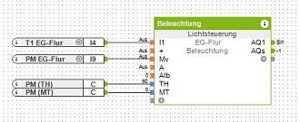

    da ich unser neues Zuhause demnächst auch mit Loxone und KNX installieren und betreiben will, hab ich mir vor kurzem schon mal dieverse Hardware zum testen und lernen zugelegt. Das Meiste werde ich mit dem MS und KNX machen. So weit komme ich auch ganz gut klar.
    Nun bin ich dabei mich in das Thema Lichtseuerung einzuarbeiten und hätte deshlab hierzu ne Frage.
    Ich möchte das Licht in einem Raum generell über BWM ein und aus schalten. Dafür verwende ich auch den Wert MT: Automatische Bewegung Ende Lichtabschalutng. Damit nicht dauernd irgendwo Licht an ist wenn keiner im Raum ist. So weit so gut. Nun kann es aber sein, dass ich mich länger in einem Raum aufhalte ohne mich großartig zu bewegen (z.B. lesen). In dem Fall würde ich gerne das Lciht manuell mit dem Taster einschalten und das Licht soll an sein bis ich es wieder manuell auschalte. Nun habe ich aber das Problem, das ich mir der MT Wert das Licht nach 30 Sek ohne Bewegung wieder aus macht.
    Gibt es da irgend eine Möglichkeit den MT Wert per Taster beim manuellen einschalten des Lichtes zu deaktivieren? Oder wie macht man das?? In der Programmierung bin ich noch nicht so tief drin...

          Zitat von fflyerm
          ... In dem Fall würde ich gerne das Licht manuell mit dem Taster einschalten und das Licht soll an sein bis ich es wieder manuell ausschalte.
          Die folgende auf das Wesentliche beschränkte Lichtsteuerung tut eigentlich das, was du möchtest:
Ansichten: 2128
Größe: 78,4 KB
          Sobald das Licht per Taster eingeschaltet wurde, ist der PM inaktiv. Erst nach dem Ausschalten per Taster nimmt der PM seine Arbeit wieder auf.
          Der Baustein scheint sich das intern zu merken. Den Unterschied, ob das Licht über T1 und PM eingeschaltet wurde, drückt sich in AQs aus (bei T1 AQs = -1; beim PM AQs = 1).
          Ich bin mir nicht sicher, ob dieses Verhalten schon immer so war. Auf jeden Fall funktioniert's.

          Hi das tut irgendwie nicht :-(
          Wenn ich das Licht anschalte bleibt es zwar an bis ich wieder aus schalten, aber sobald zwischen durch den BWM eine Bewegung erkannt und danach wieder eine 0 gesendet hat ist 10 Sek später das Licht wieder aus....
          Hat mir jemand noch nen Tip wie ich das hin bekomme???

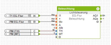

              Klicke auf die Grafik für eine vergrößerte Ansicht  Name: Lichtsteuerung_T1_vs_PM.JPG Ansichten: 1 Größe: 78,4 KB ID: 90224
