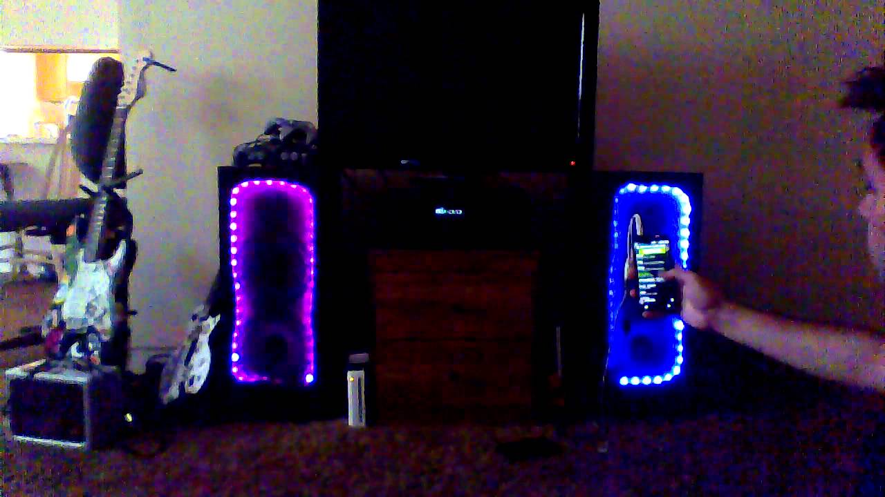

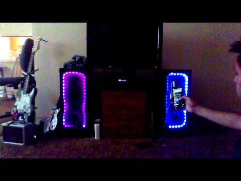

    Hi,..
    lässt sich so etwas irgendwie realisieren?
    So in der Art wie im Link. Natürlich leuchtet dann der Ganze Stripe... aber das macht nix...
    Habe bei mir im Wohnzimmer 4 x 5 Meter getrennt steuerbar verbaut. - das wäre cool :-)

    oder so.....
    . ok ich glaub ich muss nen Arduino mit dabeipacken...
    Machen da die Trafos und Stripes wohl mit?​
