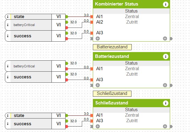

            Ich hab für die /list Funktion der neueren Bridge API Version (V1.5) hier die entsprechdenden Einträge zusammen gestellt:
            Virtueller Eingang URL:
            http://IP:8080/list?token=<TOKEN>
            Befehle Befehlserkennung:

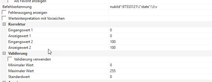

            für "state":
            nukiId": <ID>\i"state":\i\v

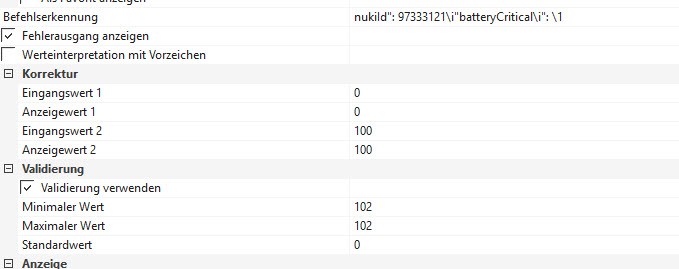

            für "batteryCritical":
            nukiId": <ID>\i"batteryCritical\i": \1
            (Validierung Ein, min und max auf 102 (Ascii Code von 'f' von false) dann Fehlerausgang auswerten)

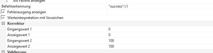

            für "Schloss mit ID verfügbar"
            nukiId": <ID>\1
            (Validierung Ein, min und max auf 44 (Ascii Code von ',') dann Fehlerausgang auswerten)
            <TOKEN> mit eigenem Token ersetzen
            <ID> mit jeweiliger Schloss ID ersetzen
            Des weiteren haben sich bei der neueren API auch noch die Status Nummern geändert, habe die Status Nummern entsprechend angepasst, siehe Grafik.

            könntest du mir bei meinen Versuch helfen mein Nuki mit API 1.5 einzubinden?
            Das Nuki sperrt und gibt auch den richtigen Status zurück, jedoch stimmt der Batterie Status nicht.
            LG Matthias
