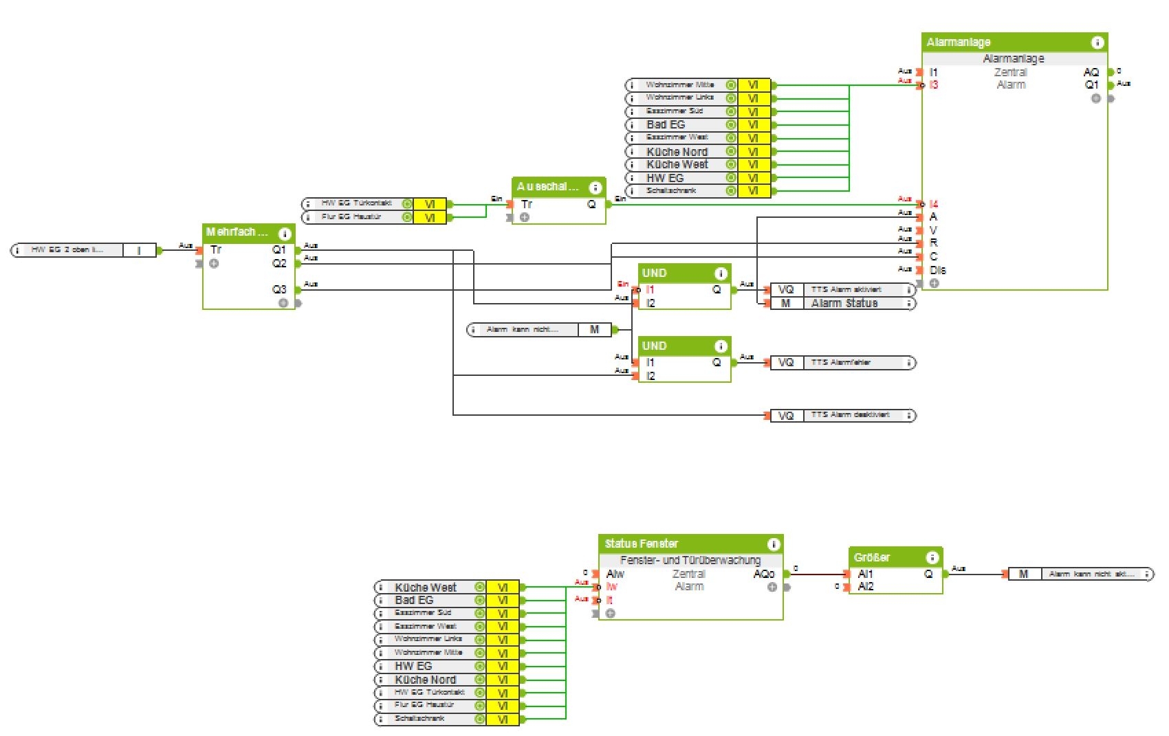

    Ich würde mal gerne wissen wir Ihr die Alarmanlage aktiviert bzw deaktiviert.
    Ich habe ausschließlich Fensterkontakte im Einsatz, Momentan mache ich es so, dass ich einen Schalter an der Eingangstür habe, welcher mit einem Einfachklick die Alarmanlage 600s zeitverzögert aktiviert.
    Da der Türkontakt 30 Sek. ausschaltverzögert auf den Alarmbaustein aufgelegt ist, wird dieser auch nicht als geöffnet angezeigt.
    Wenn ich nun nach Hause komme, habe ich wiederrum 30 Sekunden Zeit die Alarmanlage zu deaktivieren mit einem 2 Fachklick.
    Ein 3 Fachklick würde den Alarmbaustein bei Auslösung resetten.
    Den Status ob aktiv oder nicht, lasse ich per TTS über meine Sonos ansagen.
    Leider habe ich noch keine gute Lösung gefunden wie ich es bei Anwesenheit realisieren soll. Aktivieren über Zentral aus am Bett wäre denkbar, aber die Alarmanlage Morgens wieder zu deaktivieren ist meiner Meinung nach nicht ganz so einfach?! Vlt habt ihr ja noch Ideen oder Verbesserungen bzgl, des Alarmbausteins.

    Was spricht denn dagegen, die Alarmanlage auch vom Bet aus mit einem 2fach Klick zu deaktivieren?

      als Denkanstoss
      Bei mir wird die Alarmanlage nachts aktiviert, wenn das Schlafzimmerlicht nach 22 Uhr aktiviert wird und im Wohnzimmer kein Licht mehr scheint bzw der Fernseher nicht mehr läuft. Signalisierung durch einen kleinen Buzzer.
      In der Früh (ab 5 Uhr) wird die Alarmanlage deaktiviert, wenn der Präsenzmelder im Bad oder WC im Obergeschoß aktiviert wird. Funktioniert recht gut

        So ähnlich habe ich es auch. Aktivierung derzeit noch manuell.
        Deaktivierung, sobald der Präsenzmelder im Treppenhaus angeht. Das heißt ich kann oben ganz normal auf Klo gehen (der Präsenzmelder im OG-Flur greift nicht für die Alarmanlage), ohne dass der Alarm losgeht oder sich deaktiviert. Und von unten kann niemand kommen und den Präsenzmelder im Treppenhaus auslösen, weil vorher mindestens der Präsenzmelder im EG-Flur meldet.

          Also bei mir ist es momentan folgendermaßen:
          Wenn ich aus dem Haus gehe drücke ich meinen Taster neben der Haustür der dann 10 Minuten verzögert meinen Alarm scharf stellt - sollte noch ein Fenster offen sein, so erhalte ich sofort eine Nachricht auf mein Handy.
          Wenn ich Abends ins Bett gehe drücke ich ebenfalls einen Taster direkt neben meinem Bett um den Alarm scharf zu stellen - sollte da noch ein Fenster oder das Garagentor offen sein bekomme ich eine Sprachnachricht aus meinem Deckenlautsprecher der in meinem Schlafzimmer vorhanden ist "das Garagentor ist noch offen ".....
          Damit ich nicht vergesse den Alarm zu deaktivieren wenn ich nach hause komme habe ich einmal ein Gira Codeschloss (Nebeneingangstüre) und einen Fingerprint (mit 2 Relais) an meiner Haustür die den Alarm nach Betätigung automatisch deaktivieren - funktioniert super!
          - so kann meine bessere Hälfte den Alarm aktivieren wenn sie alleine zu hause ist und ins Bett geht und ich kann ganz normal in mein Haus wenn ich zur späteren Stunde nachhause komme.
          Wenn wir morgens aufstehen müssen wir uns auch keine Gedanken über den Alarm machen da dieser automatisch unscharf gestellt wird sobald mich der Präsenzmelder im Gang Obergeschoss erkennt ( wird der Alarm aktiviert, bzw. ausgelöst dann wird dieser Präsenzmelder deaktiviert da sonst im Ernstfall die Alarmanlage ausgehen würde )
          Da wir über unser Ankleidezimmer nachts auf die Toilette gehen und nicht über den Gang bleibt gewährleistet das der Alarm scharf bleibt.
          Leider kam es jetzt schon öfters vor das wir vergessen haben den Alarm zu aktivieren wenn wir das Haus verlassen haben, darum mache ich jetzt zusätzlich folgendes:
          Wenn niemand mehr zuhause ist, bzw., meine Präsenzmelder 1Std. niemanden mehr erkennen und der Alarm nicht scharf ist, so erhalte ich eine Email + Push Nachricht das mein Haus ungesichert ist.
          - Dann muss ich nur noch über meine App den Alarm scharf stellen.
          Mit diesen Lösungen bin ich nun sehr zufrieden und es funktioniert so alles wunderbar.
          Und vor allem hat meine Frau keine Angst mehr wenn Sie nachts allein zuhause ist.

          Wir haben das iButton-Schlüsselbrett, welches mal im Loxone-Blog vorgestellt wurde, nachgebaut. Jeder von uns hat einen Schlüssel mit iButton - Wenn alle abgenommen sind, werden die LED-Ringe der Button-Halterungen rot und der Alarm zeitverzögert scharfgestellt. Die Autoschlüssel haben eigene (alarmunabhängige) iButtons.
          Leider löst der Haustürkontakt immer noch einen Stillen Alarm bei Verlassen und Betreten aus, obwohl ich den auch mit einer Verzögerung verbunden habe. Da ist irgendwo noch ein Logikfehler von mir.
          Der Rest klappt prima.
