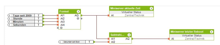

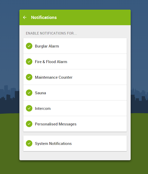

    ist es möglich, eine Push-Benachrichtigung zu bekommen wenn der Miniserver einen Neustart durchführt?

    Du kannst "Sekunden seit Boot" verwenden. Wenn "Sekunden seit Boot" = 0 ist, dann hat schickst dir einfach eine Push.
    Oder zur Sicherheit wenn Sekunden seit Boot = 30 ist. Keine Ahnung ob das Senden einer Push zum Zeitpunkt zum Zeitpunkt "0" schon funktioniert.
    Je nachdem was du damit vorhast. Wenn du nur wissen möchtest dass der MS rebootet hat, reicht letztere Idee.
    Willst du den genauen Zeitpunkt des boots visualisieren, kannst du dir diesen über Umwege ausrechnen.
    Im Formelbaustein steht folgendes drin:
    I1*86400+I2*3600+I3*60+I4
    Der virtuelle Status für "MS aktuelle zeit" und "Zeitpunkt reboot" ist konfiguriert mit "<v.u>"

        Von App oder Web-Interface -
        Einstellungen - Benachrichtigungen - Systemmeldungen
        Die Systembenachrichtigung ist bei der Standardeinstellung deaktiviert. Wenn ON, wird eine Nachricht beim Miniserver-Neustart gesendet.
