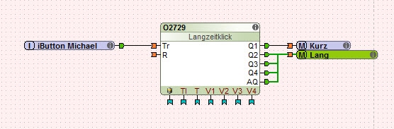

                    Wie oben geschrieben: Der Eingang des iButtons geht auf EIN, wenn der Button am Bus ist. Und er geht auf AUS wenn er wieder vom Bus genommen wird. Loxone ist eben nicht C++.
                    Damit kannst Du das ganz einfach mit einem Langzeit-Klick lösen - siehe Anhang. Wie gesagt: Ob der Bus des Fragestellers schnell genug ist um das sauber umzusetzen, muss er selbst ausprobieren. Bei mir würde es nicht gehen - ich habe aber auch 15 Temperatursensoren zusätzlich am Bus hängen.

                        Danke Prof.Mobilux für die Grafik !
                        Das werde ich mal probieren, die nächsten Tage sehen eh nach Bastelwetter aus...

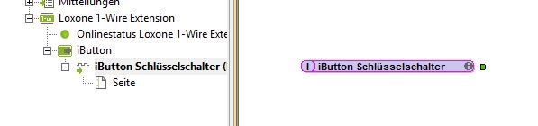

                          Ich glaube die fehlende Info ist hier, dass das ganze nicht über den Berechtigungsbaustein ausgewertet wird, sondern über den Schlüsselschalter, welche sicher wie ein normaler DI verhält.
                          Klicke auf die Grafik für eine vergrößerte Ansicht  Name: Schlüsselschalter.JPG Ansichten: 1 Größe: 28,1 KB ID: 93672
                          Daran kann man dann den Langzeitklick hängen..

                          Jetzt muss ich zum Vorschlag von Prof.Mobiluxdoch nochmal nachfragen:
                          Bei mir hängen die drei iButtons am Eingang des Berechtigungsbausteins. Der Ausgang des Berechtigungsbausteins aktiviert dann über eine Logik (sind alle Türen und Fenster geschlossen) die Alarmanlage.
                          Den Ausgang des Berechtigungsbausteins kann ich für den Langzeitklich nicht nehmen, der ist ja immer eine (in den Einstellungen vorgegebene) fixe Zeit aktiv.
                          Wenn ich aber direkt vom iButton in den "Langzeitklick"-Baustein gehe, wird dann deren Berechtigung abgeprüft ?
                            Nein, brauchst du aber auch nicht. Der Eingang des iButtons ist ja einem bestimmten iButton zugeordnet. Ein anderer iButton schaltet den Eingang nicht auf EIN. Du musst also nur alle iButton-Eingänge, die Berechtigung haben sollen, mit dem Tr-Eingang des Langzeitklicks verbinden.
                            Im Berechtigungsbaustein sollte die Prüfung aber dennoch stattfinden.
