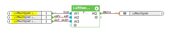

      ich verwende den gleichen HIH-5031/HIH5030 und komme zu keinen richtigen Ergebnis.
      Kannst du mir bitte sagen welche Formel du verwendest um richtige Daten zu bekommen?
      Ich habe jetzt einmal deine Formel versucht und komme auf eine Feuchtigkeit von: 299,0%
      Danke und lG,
      Gerhard

        Irgendwas stimmt mit dem DS2438 nicht, der liefert einen viel zu hohen Spannungswert für die Messpannung, diese kann eigentlich nur zwischen 0 und Versorgungsspannung (~5V) liegen, ist in deinem Screenshot aber über 10V
        Eventuell ne Skalierung 10/1 vorhanden, so dass die 10V eher 1V sein sollten ?

            Naja dann stimmt halt die Spannung am VAD Pin des DS2438 nicht.
            Dort darf nur die Sensors Messspannung der HIH503x anliegen ( 0 bis 5V ), da scheinen dann aber ~10V anzuliegen ?
            Schon mal gemessen ?
            Eventuell auch der DS2438 falsch beschaltet ?
