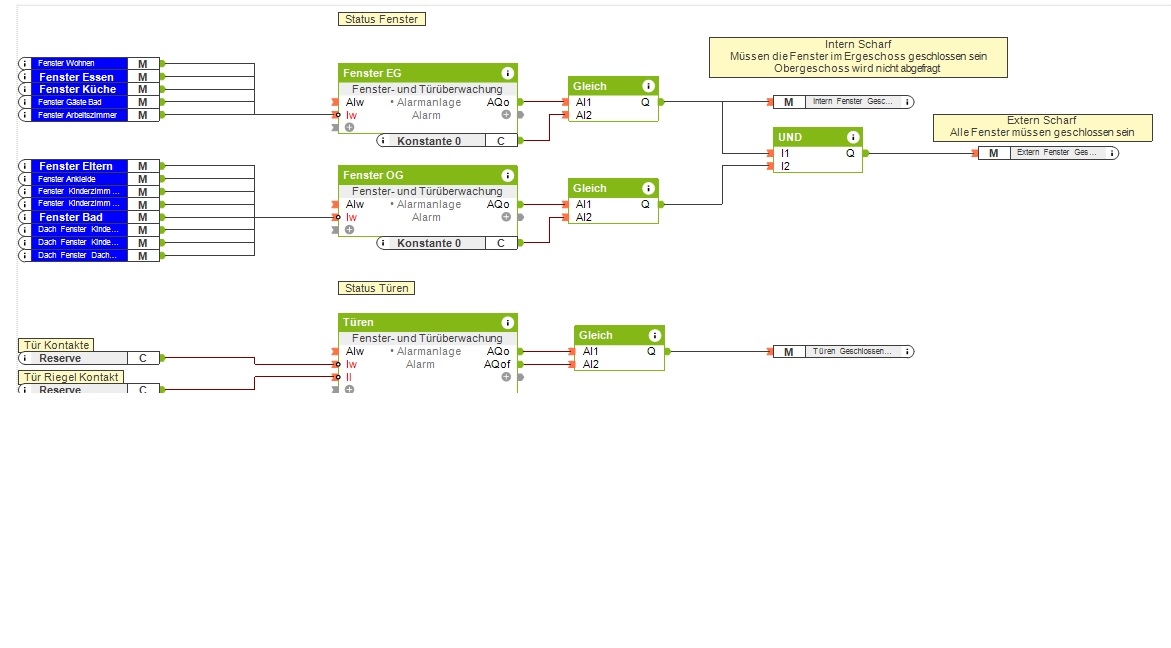

    Hallo Community
    Wie schaffe ich es, den Alarmbaustein so zu konfigurieren, das beim scharfschalten der Anlage und geöffneter Tür/Fenster kein Alarm ausgelöst wird?
    In der Praxis verlasse ich das Haus und stelle die Alarmanlage per Zahlenschloss außen bei der Haustür scharf. Zu diesem Zeitpunkt sollte das System ein geöffnetes Fenster melden (orange LED) und nicht scharf schalten. Ich gehe ins Haus und schließe das betroffene Fenster und aktiviere die Anlage nochmals. Wenn alles OK ist, erhalte ich die Bestätigung der Scharfschaltung durch das rote LED beim Zahlenschloss und bin mir sicher das alles geschlossen und aktiv ist.
    Beim Zahlenschloss selber habe ich drei LEDs, wo ich den Status anzeigen lass.
    Grün = unscharf
    Orange = Tür/Fenster offen
    Rot = scharf
    Wie kann ich dies in der Konfiguration einstellen bzw. welche Idee habt ihr dazu?
    Bei meiner Konfig, löse ich immer den stillen Alarm was aus meiner Sicht keinen Sinn macht.
    Lg
    Andreas

    Hallo Andreas,
    Grün und Rot sollte ja kein Problem sein, die könnten beide an AQ abgenommen werden.
    Orange Variante 1:
    An Qo kommt ein EIN wenn beim Einschalten noch ein Fenster geöffnet ist.
    An diesen Ausgang könntest Du einen Merker hängen.
    Den Merker dann mit R der Alarmanlage verbinden und zusätzlich über ein Monoflop für Orange verwenden.
    Nachteil: Dieser Ausgang kommt erst wenn man versucht die Alarmanlage scharf zu stellen.
    Variante 2:
    Du könntest die Information ob ein Fenster oder eine Tür noch offen ist, direkt am Eingang I3/I4 holen.
    Dazu könntest Du einen Merker anlegen und alle Fenster und Türen zusätzlich auch noch auf diesen Merker legen.
    Den Merker dann dazu benutzen um Orange leuchten zu lassen.
    Solange dann Orange leuchtet einfach die Alarmanlage nicht einschalten.
    Es gibt auch noch einige komplexere Varianten im Forum. Da hilft die Suche bestimmt auch noch weiter.

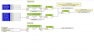

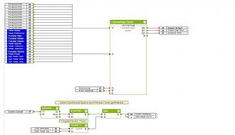

        Ich habe die Alarmanlage soweit Programmiert, das sie gar nicht scharfgeschaltet werden kann wenn was offen ist, zusätzlich wird eine Meldung ausgegeben. Hab sogar ein Sperr funktion eingebaut wie bei einer richtigen Anlage, aber bisher nur Simulations-Betrieb.
        Klicke auf die Grafik für eine vergrößerte Ansicht  Name: Alarm.jpg Ansichten: 1 Größe: 182,8 KB ID: 96885Klicke auf die Grafik für eine vergrößerte Ansicht  Name: Alarm2.jpg Ansichten: 1 Größe: 182,3 KB ID: 96886

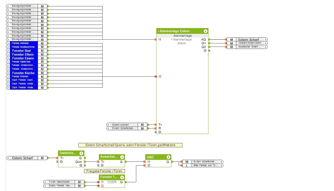

              ich habe das gleiche problem ähnlich gelöst.
              Wenn ich die Alarmanlage scharf stelle wird dies durch dreimaliges Blinken der Innen- und Außensirene bestätigt und der iButton innen und außen an der Türe geht von grün auf rot.
              Ist in diesem Moment ein Fenster oder eine Türe offen (wird gemeinsam in eime Merker gespeichert) blinkten die Sirenen nur einmal und die iButtons nur einmal kurz rot auf und gehen dann wieder auf auf grün. Daran merkt man sofort dass noch was offen ist. Dann kann ich in der App unter "Fenster und Türen" nachsehen wo noch was offen ist.
              Habe derzeit keinen Zugriff aber bei Interesse kann ich gerne genauere Infos nachreichen.
