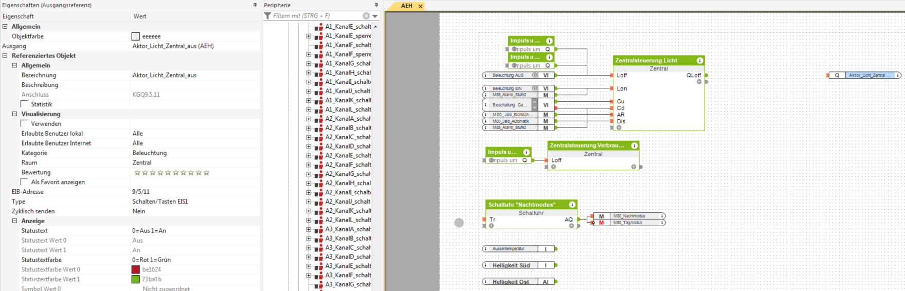

    es scheint sehr trivial zu sein - aber trotz mehrfachen Versuchen bekomme ich es nicht hin.
    Vielleicht hat jemand von Euch eine Idee.
    Ich möchte über den Zentralbaustein, wenn ich zentral das Licht ausschalte, ein "Aus" an die Gruppenadresse für "Zentral Licht aus" senden.
    Ich möchte also, wenn der Ausgang QLoff des Zentralbausteins auf "1" geht, dass eine "0" auf die Gruppenadresse 9/5/11 gesendet wird.
    Alle Versuche mit Negierung, Monoflop oder Statusbaustein haben dazu geführt, dass wenn der QLoff wieder auf 0 geht, eine "1" auf den KNX-Bus gesendet wird und das Licht dann wieder an geht:

    Viele Grüße,
    Christian

    Das wurde ja nun wirklich schon oft genug hier erklärt und das sogar vor Kurzem erst.
    Suche doch mal nach erweiterter Aktor
