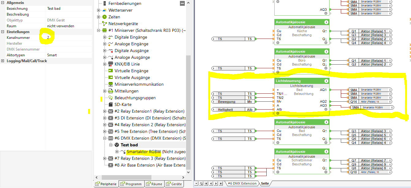

          Danke für die Hilfe! Funktioniert leider noch immer nicht. Dann schreibe ich etwas ausführlicher, so dass eventuelle weitere Fehler ausgeschlossen werden können.

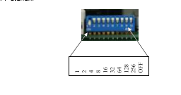

          Die DMX Extension ist mit 4 DMX 4ALL X9HR Dimmern verbunden (Endwiderstand verbaut). Aktuell sind alle gleich terminiert, sprich so:
          Das müsste für den ersten passen?! Wie terminiere ich den zweiten, dritten und vierten? Der Zweite braucht den Startwert 10, der dritte 19 usw. stimmt das?
          Nun ist die Belegung des 1. DMX 4 All Dimmers folgendermaßen:
          1. Kanal WW Stripe Flur
          2.-4. Kanal RGBW Stripe Bad (um den würde es gerade gehen)
          5.-9. Kanal RGBW Stripe Schlafen
          Folgende Einstellung in Loxone habe ich nun gewählt:
          Dazu gleich noch folgende Fragen: Wenn ich doch einen DMX-RGBW Strip Aktor auswähle brauche ich doch keine zwei Aktoren also RGB und WW oder verstehe ich da etwas grundsätzlich falsch?
          Vielen Dank!!
            Ich weiß nicht, was du unter „Terminieren“ verstehst - die Dimmer müssen als Bus angeschlossen sein (Ext->Dim1->Dim2->Dim3...) und nur am Ende die Terminierung mit Widerstand.
            Jeder Dimmer wird mit den DIPs so eingestellt, dass er einen Bereich mit freien Kanälen hat:
            1 (-9)
            10 (-18)
            19 (-27)
            usw.
            Die Reihenfolge der Kanäle muss nicht mit der Reihenfolge im Bus übereinstimmen.
            Wenn das gemacht ist, und du an 1-4 was angeschlossen hast, muss 1-4 steuerbar sein.

              Guten Morgen,
              sorry für die späte Rückmeldung. Fall geschlossen😅! Ich habe den Dimmer im Schaltschrank auf den Kopf montiert gehabt. Das heißt Kanal 9 war 1 ....
              Vielen Dank für eure Hilfe!
                Eine Klemmenbeschriftung ist was Feines 😂
