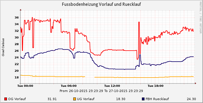

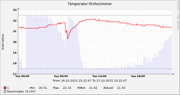

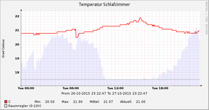

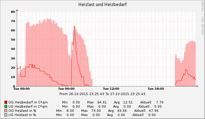

                  Ein Hinweis noch zum IRR und den Grafiken: Da ich gerade heute den Estrich im UG bekommen habe, habe ich bereits gestern alle IRR im OG mittels Temperatur-Timer für 14 Tage durchgehend auf Komforttemperatur gesetzt (Vermeidung von Kondensfeuchtigkeit) - d.h. es sollten alle Räume konstante Temperatur haben. Heute hat die Sonne gescheint, und am Morgen habe ich gelüftet. (Die Heizlast-Statistikaufzeichnung des ITS dürfte am Tag irgendwie ausgefallen sein.)
                  Die Einschaltschwelle der ITS ist 20%. In den Temperaturgrafiken der Räume ist der Ventilausschlag die hellblau hinterlegte Fläche (17,5 = 0%, 22,5 = 100%)
                  Der interessante Bereich ist zwischen etwa 06:20 und 07:00 Uhr:
                  In dieser Zeit fällt die FBH-Vorlauftemperatur auf 26°C - das kann so nur durch die Vorgabe der ITS passiert sein.
                  In diesem Zeitbereich sind aber 2 IRR-Ausgänge (Schlafzimmer, Wohnzimmer) definitiv über 20%, aber alle Räume haben die Soll-Temperatur erreicht. Das kann man auch sehr gut erkennen an der von der ITS ausgegebenen Heizlast (°C*m²), die zu diesem Zeitpunkt auf 0 geht, während die ebenfalls von der ITS ausgegebene Heizlast in % bei etwa 40% steht.
                  Ich kann noch nicht eindeutig beurteilen, ob das schlau ist.
                  Jedenfalls sehe ich kein echtes Interagieren zwischen IRR und ITS (Stellventile sind offen, aber ITS dreht ab), und die %-Heizlast kann ich auch noch nicht richtig interpretieren, was die zu bedeuten hat, wenn in der Zeit die ITS die Heizung abgeschaltet hat.

                    Die Abhängigkeit vom Heizbedarf (°C*m²) - wenn 0 dann Pumpe aus - arbeitet nicht nur gegen den Regler im IRR, sondern provoziert praktisch ein Schwingen der Raumtemperaturen, weil erst mal in einem Raum die Soll-Temperatur unterschritten sein muss, damit die ITS wieder einschaltet. Das gibt bei einer FBH einige Stunden Verzug und definitiv ein Schwingen, das der IRR alleine möglicherweise abgefangen hätte.
                    Und in meiner Konfiguration, wo die Pumpe nicht von der ITS geschalten wird (ist aktuell nicht wie von Loxone vorgesehen), kühle ich aktuell wahrscheinlich sogar die Räume, wo der IRR noch offen ist.
                    Also die ITS ist nicht FBH-tauglich.

                    am erste bild: zwischen 00:00 und 6:00 sollte haus im Tief Schlafmodus sein --5°C Soll Temperatur. war 25°C Ventil voll offen und geheizt.
                    zweite bild: ich will sagen dass den voreingestellte SOLL Temperatur "sparmodus 18°C" sehr oft kommt von "Komfort 21°C" Einstellung obwohl sollte noch 18°C nach den Uhr da sein!
                      vterletzkiy
                      Ich glaube, du verstehst die Anzeige falsch. Der IRR beginnt früher zu heizen, damit er die Soll-Temperatur zum Zeitpunkt x erreicht. Er zeigt diese Temperatur auch als zukünftige SOLL-Temperatur an (auch wenn aktuell noch Spartemperatur gilt).
                      Bild 1: Du möchtest um 05:45 Uhr 25°C haben, daher beginnt der IRR bereits vor 01:00 Uhr mit dem Heizen von aktuell 21°C auf 25°C.
                      Bild 2&3: Hier das gleiche - der IRR heizt vor, damit er die neue Soll-Temperatur erreicht.
                      Beachte die Anzeige Aufheizphase aktiv. In dieser Zeit wird die Temperatur angezeigt, die für die nächste Schaltzeit benötigt wird, und der Regler öffnet das Ventil.
