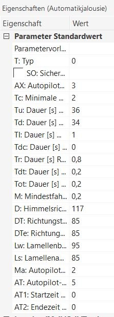

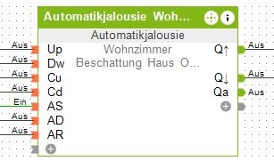

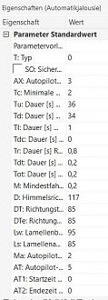

                      Hallo.
                      Habe die Beta Version V9.0.7.25 und mit der Automatikjalousie folgendes Problem.
                      Die Automatik wird mit Dauersignal auf AS gestartet wenn die Sonne und die Außentemperatur entsprechend hoch ist.
                      Die Position ist seit 3 Tagen unverändert auf Beschatten mit waagrechter Lamelle, und gibt kein Signal aus.
                      Sonne scheint voll drauf.
                      Kann es sein, wenn ich mit AS später als die Automatik starte, das dies ev. ignoriert wird?
                      Oder kann es mit der Vorlaufzeit Von AT1 mit 0 min. etwas zu tun hat?
                      Ein Neustart der Automatik über AR brachte kein Ergebnis!
                      Hat das mit dem 3. Wort im 1. Satz was zu tun?
                      siehe Anhänge
                      Wem fällt etwas besonderes auf?

                        • 6356
                        #30
                        Hallo Stewe,
                        Du setzt wie Du sagst eine Beta ein. Eine Betaversion kann und wird immer Fehler haben. Da kann Dir hier aber keiner helfen. Dafür musst Du in der Beta-Community ein Ticket aufmachen.
