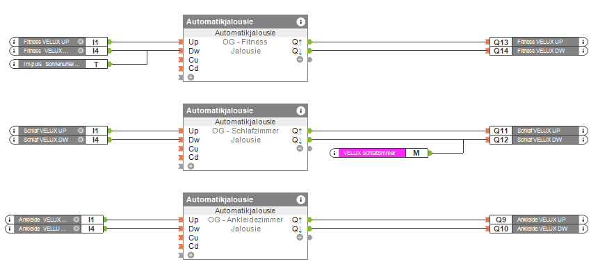

    Hallo zusammen
    Meine KLF050 Steuerung funktioniert soweit... leider nur via TouchTree-Taster (auf/zu) - manuelle Bedienung. Sobald ich die beiden Ausgänge (Q1 bzw. Q2) via Baustein "Automatikjalousie" bzw. Tages-Event "Sonnenaufgang bzw. -untergang" ansteuern möchte, macht VELUX keinen Wank - obwohl das Relais hörbar schaltet.
    Mir ist bewusst, dass VELUX 3 Schaltzeiten kennt (lang, mittel, kurz) und obwohl ich schon etliche Zeitfenster für den Impuls seitens Baustein durchprobiert habe... komme ich leider auf keinen grünen Zweig.
    Falls jemand das Problem bereits lösen konnte, wäre ich um einen Printscreens der Baustein-Parameter äusserst froh - vielen Dank im Voraus!

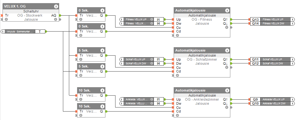

    Wenn du mehrere davon hast, muss du das verzögert machen. Sonst überlagert sich das Signal und es bewegt sich nicht mehr. Hatte ich bei mir, hier sind 2 von den Dingern verbaut.

      Wenn Du die TouchTree Tastereingänge direkt mit den Ausgängen Q1 bzw. Q2 verbindest, funktioniert es, wenn Du über die Automatikjalousie gehst nicht mehr.
      Habe ich das so richtig verstanden?
      Wenn ja,
      dann musst Du dafür sorgen, dass die Ausgänge Q1 bzw. Q2 nur einen Impuls bekommen.
      Vermutlich hast Du die Eingänge an Cu bzw. Cd angeschlossen. Dies bewirkt immer eine Komplettfahrt. Damit wird aber kein Impuls an den Ausgang gegeben.
      Häng doch einfach mal die Eingänge an Up bzw. Dw um zu sehen ob es dann funktioniert.
      Ansonsten zeigst Du vielleicht mal die beiden Schaltungen.
        Vielen Dank für die rasche Antwort.
        Leider nein... die Eingänge hängen bereits am Baustein "Up" und "Dw". Die manuelle Steuerung funktioniert so. Der Impuls "Sonnenuntergang" lässt den Stören leider nicht fahren (siehe Printscreen). ps: der pinkige Merker ist zu ignorieren... dieser kommt von einer Nachtschaltung (via konventionellem Taster), welche jedoch auch funktioniert. Einziges Problem bleibt die zeitgesteuerte Auf-/Zufahrt der VELUX-Storen.
          • 5178
          Der Impuls Sonnenuntergang kommt nur für eine Sekunde.
          Damit eine Ganzfahrt ausgelöst wird, müsstest Du den Sonnenuntergang an Cu anschliessen.
            Erste Sahne! :-) Funktioniert wie gewünscht :-)!
            Vielen Dank für den 1A-Support!!! Ich wünsche Dir noch einen schönen Tag!
              Bitte gerne, wünsch ich Dir auch.
