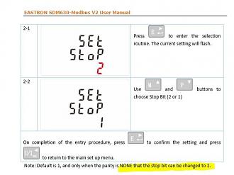

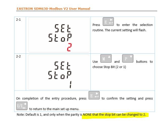

            Ja das ist mir klar, aber sobald im Zähler "even" ausgewählt ist, ist die Funktion Stopbit nur noch "1" möglich!
            Das ist das Problem!
          • 4550
          So hab es mir auch nachgestellt und das hier gefunden:

                  Ich hab`s geschafft!
                  Die richtigen Einstellungen lauten:
                  Adresse: 001
                  Baudrate: 9600
                  Parität: NONE
                  Stopbit: 1
                  und schon funktioniert alles!
