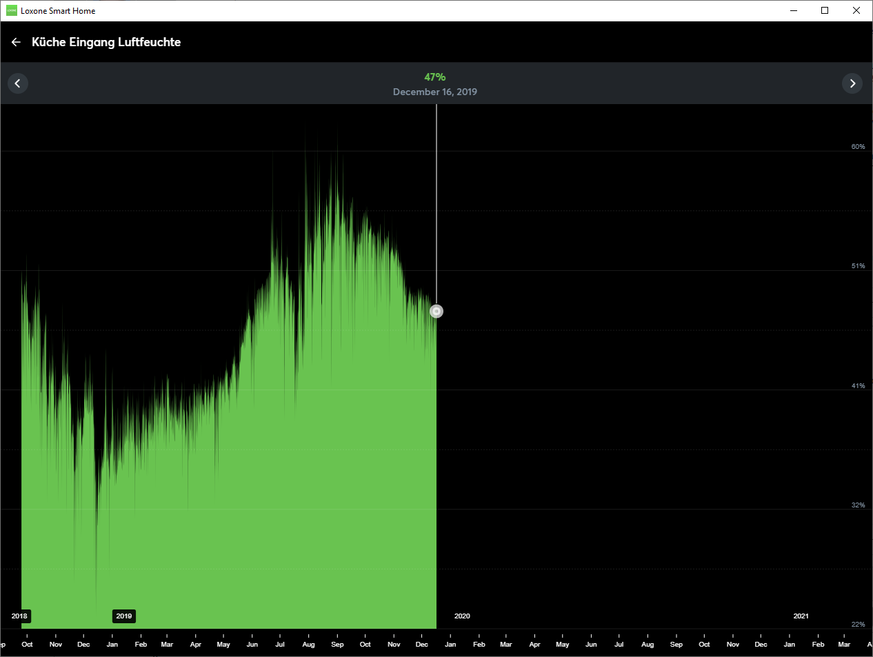

          Ich messe jetzt die Feuchte das 2. Jahr mit dem Touch. Letztes Jahr waren die Werte korrekt um diese Zeit so um die 35% (Kachelofen).
          Diese Jahr kam es mir komisch vor, dass er immer nur 47%-50% anzeigt. Jetzt habe ich mir ein seperates Messgerät zugelegt und siehe da, es misst 32% obwohl der Touch 47% anzeigt.
          Woher kommt der hohe Fehler? Misst der Touch überhaupt annähernd sinnvoll?
          Ich habe in allen Räumen inkl.Bad immer zwischen 45% und 55%.Das kommt mit langsam verdächtig vor.

            Wenn du die Leitungen in Schläuchen hast: Sind diese abgedichtet? Wenn du Zugluft in der Dose hast, verfälscht das jede Messung.
            • THX
              THX kommentierte
              Ein Problem aufgrund nicht abgedichteter Schläuche musste ich vor kurzem bei einem Bekannten auch feststellen. Die Heizung sagte immer "zu kalt", im Raum war es aber gefühlt sehr warm. Eine Messung mit einem Temp. Messgerät mit 2 abgesetzten Fühlern zeigte...
              Raum 23,7°C / in der Schalterdose 18,9°C (das war ziemlich genau der Wert den der Touch Tree gemessen hat)

              Habe nun seit 2 Wochen die Schläuche mit Schaum gefüllt aber es lässt sich keine Veränderung feststellen.
              Meiner Meinung nach sind die Feuchtesensoren nach einem Jahr unbrauchbar.

            Schon, aber das waren sie letztes Jahr auch schon. Der Schlauch ist nur 3m und geht nur in einen Raum wo die Türe offen ist.
