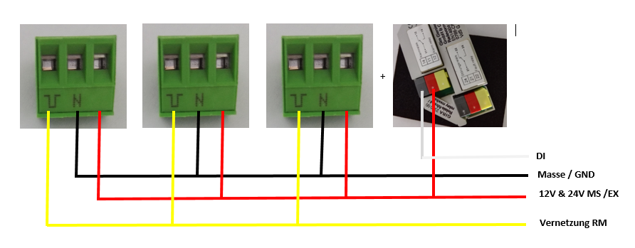

                ich müsste nun die Rauchmelder Dual Q (2x Ohne Modul - 1x Mit Relaismodul) vernetzen und ich hätte ein 2x2 Brandmeldekabel (Schwarz, Rot, Gelb, Weiß).
                Was ich hier und in einem anderen Thread gelesen habe, kann ich somit alles nutzen.
                Rot: Würde ich die Brandmelder zusätzlich mit 12V versorgen (Batterie als Ersatz, bei Stromausfall)
                Schwarz: Vernetzung Brandmelder untereinander
                Gelb: Lt. Beschreibung kann ein externer Taster angeschlossen werden - Welchen nutzen hat das?
                Beim Relaismodul: 11: 24V+ Extension und Klemme 14 auf DI.

                - Was alles kann ich machen wenn ich alles verbinde?
                - Kann ich die +12V vom Brandmelder auch an das Relaismodul weiterverkabeln oder Separat?
                Vorhaben:
                - Wenn ein Brandmelder auslöst, dann lösen alle installierte bzw. vernetze Melder aus - Schwarzer Draht?
                - Als Alarmanalage nutzbar - Gelber Draht?
                - Zusätzliche Spannungsversorgung - Roter Draht?
                - Damit das ganze an die Loxone geht - Weißer Draht?
                Kann man das so stehen lassen, oder bin ich komplett falsch?

                  Rot ist +12 der externen Spannungsversorgung.
                  Schwarz ist Masse der externen Spannungsversorgung
                  Gelb ist die Kommunikation der Melder untereinander, damit alle losdüdeln wenn einer Rauch detektiert. Außerdem können damit über eine relais von Loxone die Melder fern ausgelöst werden um z.B. Einbruch zu signalisieren.
                  weiß ist die Rückmeldung an loxone (DI) das eine Feueralarm ausgelöst wurde.

                    Du meinst wegen der 12V? Einfach den GND mit GND von deiner 24V Versorgung verbinden und alles ist gut.
                    Der DI des Miniservers verträgt bis zu 24V. Alles über 8V ist logisch "1"

                      cool, aber wieviel watt nutze dem Gira Dual Q @ 12V?
                    • miqa
                      miqa kommentierte
                      Keine Ahnung. Kann nicht so viel sein wenn die Batterie 10 Jahre hält. Für den Alarm ist vermutlich ein Piezo Treiber verantwortlich. Die sind auch nicht so Energie hungrig.
                      Also ein einigermaßen potentes Netzteil, das passt das schon. Ob das jetzt 3A oder 5A hat macht ja jetzt im Preis auch nicht wirklich n unterschied.
