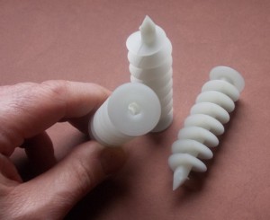

              oder, wenn die Dämmung stark genug ist, die intercom ganz einfach mit 4 Dübeln (für Wärmedämmung) befestigen:
              gibt es im Baumarkt
              Also dämmen lassen und später den Teil ausschneiden. Dämmungstechnisch nicht ideal, aber da kein direkter Kontakt zum Mauerwerk besteht, nicht so schlimm.
              Siehe Bild:
              Zuletzt geändert von simon_hh; 27.11.2015, 16:38.
                Edit: das habe ich ja auch in der Kurzfassung beschrieben.

                  Danke für eure Antworten. Ich werde es dann wohl mit den Dübeln für die Dämmung versuchen.
                    • 3266
                    Habs auch mit Dübeln und SChrauben in die Dämmung gemacht, ohne in die Mauer zu kommen. Hält nicht so perfekt.
                    Vorm Verputzen die Dose noch mit PU Schaum hinterfüllt. Das Zeug klebt mehr als du möchtest. Musst nur aufpassen, dass der Schaub beim Aufquellen die Dose nicht rausdrückt. Also nicht unendlich viel Schaum reindrücken.
