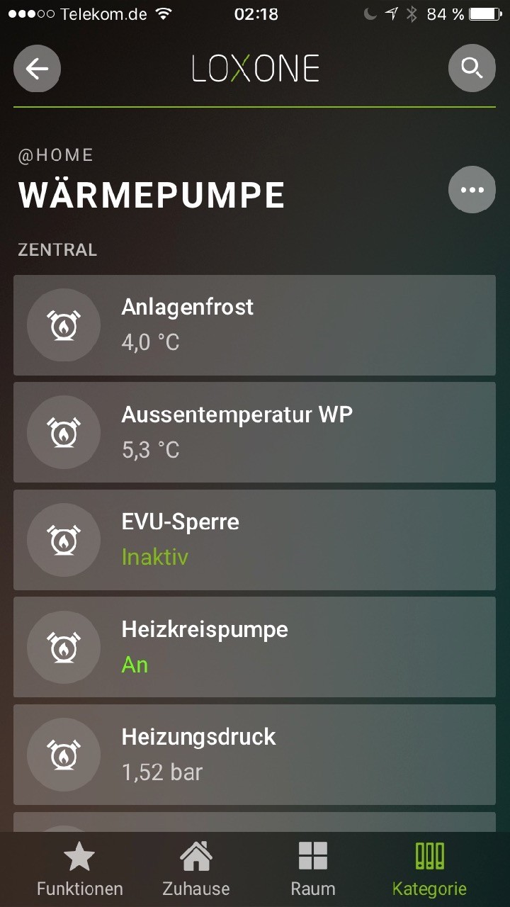

                Der in Post #11 beschriebene Weg hat gut funktioniert, siehe http://www.loxwiki.eu/pages/viewpage...pageId=6259182, Abschnitt "ISG web (mit Modifikation des Webservers)". Der Weg bietet nach meiner Ansicht für alle Anlagen, die das ISG web unterstützen, eine gute Integration in den Loxone MS. Der Eingriff in den Webserver ist minimal und dürfte die bisherige Funktion nicht negativ beeinflussen. Insbesondere wenn man die SD-Karte klont, dann kann man jederzeit auf die Original Software zurückgehen. Das ist auf jeden Fall dringend zu empfehlen!!!
                Sobald ich eine gute Visualisierung mit Statistiken etc. zusammengebaut habe, werde ich noch ein Template für die LoxConfig posten.
                Was ganz interessant ist: es lassen sich nicht nur die Dateien für den Webserver PHP, Bilder etc. anpassen, sondern das ISG web ist sogar binärkompatibel mit einem Raspberry PI. Damit lässt sich sicherlich das ISG web um einen SSH Server erweitern, so dass man zukünftige Anpassungen sehr einfach vornehmen kann.
                Das ISG web ist deutlich teurer, als ein Raspberry PI, aber man kauft ja nicht nur die Hardware, sondern auch die Entwicklung der Software. Die Anschaffung und Programmierung eines CAN-Bus Interfaces muss man ja auch berücksichtigen. Ehrlich gesagt, hatte ich vom ISG web mehr erwartet als eine 1:1 Umsetzung des kleinen Displays an der Anlage.
                Eine Visualisierung von wichtigen Parametern beinhaltet für mich nicht nur die letzte Woche und sollte auch Informationen enthalten, ob das System z.B. zu häufig taktet und den Status der Pumpen auch in einem Zeitdiagramm visualisieren. Meine Helios-Lüftungsanlage macht das recht gut über das kostenlose!!! Portal bei Helios. Das Portal von Stiebel-Eltron, welches in einem kostenpflichtigen Wartungsvertrag enthalten ist, macht dies zwar für einen längeren Zeitraum, aber auch nur für die Werte, die im ISG web in dem wöchentlichen Diagramm enthalten sind (Aussentemperatur, Heizenergie, Warmwasserenergie). Wenn so ein Portal schon kostenpflichtig ist, dann sollte auch eine automatische "Expertenanalyse" mit Tips zur Optimierung der Anlage dabei sein. Neben Taktung etc. sollte dort auch Optimierungen der Heizkurve oder anderer Parameter enthalten sein.
                Na ja, mit der Einbindung in die Loxone Hausautomation hat man die Möglichkeit zumindest die Statistik und Überwachung jetzt besser zu realisieren. Schön wäre auch eine Visualisierung der Anlage, so wie die in den Systemskizzen für Elektrik und Hydraulik von Stiebel-Eltron dargestellt wird.
                Ich war überrascht, dass es in der Loxwiki bereits so viele unterschiedliche Einbindungsarten beschrieben sind.
                Hier schon mal ein Preview vom iPhone:
