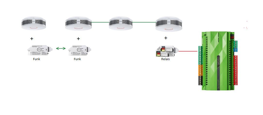

                Hi zusammen, kurze Verständnisfrage. Ich habe ein paar Gira Dual VDS untereinander vernetzt und einen davon per Relais an die Loxone angebunden. Jetzt möchte ich noch weitere Melder ergänzen.
                • Sind die Gira VDS und die neueren Q Modelle untereinander kompatibel? Lassen die beiden Modelle sich miteinander über Draht vernetzen?
                • Ich überlege auch in den Heizungskeller (Öl-Heizung) und in die Waschküche (wegen der in Abwesenheit laufenden Maschinen) sowie in Bad und Küche einen zu setzen. Wir haben eine offene Küche und im Bereich des WZ/EZ ist bereits einer. Im Flur vor dem Bad auch. Wie sind die Empfehlungen und Erfahrungen bezüglich der Fehlalarme in diesen Räumen?
                • Einer der Melder soll in einen Raum, in dem keine Leitung für die Vernetzung mit anderen Räumen liegt und sich auch nicht mehr einziehen lässt. Demnach kämen die Funkmodule in Frage. Ich müsste also zwei Funkmodule kaufen und damit einzelnen Melder mit den anderen verbinden, die schon per Leitung vernetzt sind. Funktioniert das so? Also so wie hier mal skizziert

                  Die Vernetzung geht über eine separate Klemme am Rauchmelder. Das Relais-Modul kannst Du für die Anbindung an den MS nehmen. Die Skizze - auch die Anbindung des drahtlosen Melders - ist so korrekt.

                    Na wunderbar. dann bin ich soweit schon mal glücklich. Laut Gira Webseite sind die Modelle untereinander kompatibel. Wird nicht eindeutig so geschrieben bei dem was ich gefunden habe, aber es liest sich so.

                            Zitat von MarcusS
                            Edit: Habe einen Denkfehler drin. Die Vernetzung geht ja über das Relaismodul soweit ich mich erinnere. Damit ist mein Bild unten hinfällig.
Ansichten: 2367
Größe: 37,3 KB
                              Was versprichst du dir vom KNX Modul? Die Dinger haben ein EMV Problem und sind als Einzelstück nutzlos, da sie nur den Betriebszustand vom damit ausgestatteten Melder auf den Bus geben können.

                            • MarcusS
                              MarcusS kommentierte
                              Das Bildchen von mir ist ja nur schematisch. Es soll darstellen, dass man Funkstrecken zwischen mehreren Meldern aufbauen kann und diese mit Kabelstrecken (auch zwischen mehreren Meldern) kombinierbar sind. Da du immer nur einen Sockel (Funk, Relais, KNX) pro Melder verbauen kannst, bist du nur dahingehend festgelegt. Aber ob Funk ab dem zweiten, dritten oder vierten Meldern zum Einsatz kommt, ist egal. Den Melder ohne Sockel in meinem Bildchen, könntest du also weglassen.
